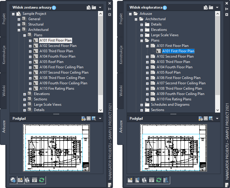

Arkuszami można zarządzać na 2 różne sposoby: W widoku Eksploratora rysunki arkuszy są umieszczane w kategoriach folderów. Podczas tworzenia arkuszy lub widoków arkuszy na rysunku arkusza umieszczane są one na tym samym rysunku arkusza.
Karta Arkusz z oknem Widok zestawu arkuszy projektu (lewa strona) i oknem Widok eksploratora (prawa strona)
Na karcie Widok zestawu arkuszy arkusze są umieszczane w podzestawach arkuszy. Podzestawy arkuszy tworzą raczej strukturę logiczną niż fizyczną. Oznacza to, że zarządzanie arkuszami i podzestawami nie odzwierciedlają zarządzania plikami na dysku. Na karcie Widok zestawu arkuszy można w sposób logiczny przeorganizować arkusze do innych podzestawów, jednak nie zmieni to ich fizycznej lokalizacji w kategorii lub folderze. Folder kategorii arkusza nie musi być identyczny, jak podzestaw arkusza, w którym arkusz jest umieszczany. Aby jednak uniknąć pomyłek, zaleca się, aby zestawy arkuszy i kategorie arkuszy miały strukturę równoległą. Po usunięciu arkusza z podzestawu arkuszy w oknie Widok zestawu arkuszy, usuwany jest tylko odnośnik do arkusza w tym podzestawie; sam układ oraz zawierający go rysunek arkusza nie są usuwane z folderu Arkusze lub podfolderu.
