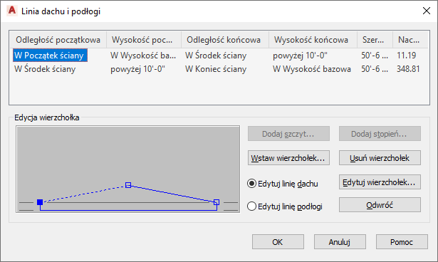

Procedura ta służy do wykonywania następujących zadań na arkuszu Linia dachu/podłogi w palecie właściwości:
- Dodawanie, przesuwanie lub usuwanie wierzchołków w linii dachu lub podłogi w ścianie.
- Dodawanie szczytów lub stopni do linii dachu albo stopni do linii podłogi, która została poddana edycji, poprzez dodanie wierzchołków definiujących te warunki.
Linię dachu i podłogi można także edytować graficznie.
- Kliknij dwukrotnie ścianę, która ma zostać zmieniona.
- Rozwiń opcję Zaawansowane, a następnie opcję Arkusze.
- Wybierz linię dachu/podłogi.
- Wybierz opcję Edycja linii dachu lub Edycja linii podłogi.

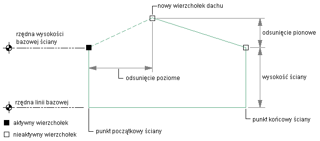

Zmiana wierzchołków linii dachu
Aktywny wierzchołek na ilustracji zmienia się po wybraniu innej linii do edycji. Wszelkie zmiany dokonane w ścianie są pokazane na ilustracji.
- Aby dodać wierzchołek, kliknij Wstaw wierzchołek. Określ odsunięcie poziome i pionowe dla nowego wierzchołka i każdego odstępu, a następnie kliknij przycisk OK.
Na poniższej ilustracji jest przedstawione modyfikowanie linii dachu w przypadku ściany poprzez dodanie wierzchołka.
Modyfikacja linii dachu w ścianie poprzez dodanie wierzchołka

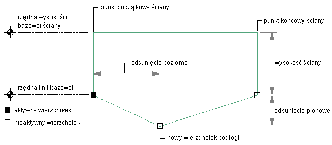

Na poniższej ilustracji jest przedstawione modyfikowanie linii podłogi w przypadku ściany poprzez dodanie wierzchołka.
Modyfikacja linii podłogi w ścianie poprzez dodanie wierzchołka
- Aby przesunąć wierzchołek, wybierz go z tabeli lub ilustracji i kliknij Edycja wierzchołka. Określ odsunięcie poziome i pionowe dla nowego wierzchołka i każdego odstępu, a następnie kliknij przycisk OK.
- Aby usunąć wierzchołek, wybierz go i kliknij Usuń wierzchołek.
Zaznaczony wierzchołek jest usuwany, a linia automatycznie łączy dwa sąsiednie wierzchołki.
- Aby odwrócić linię dachu lub podłogi, kliknij Odwróć.
- Kliknij przycisk OK.
