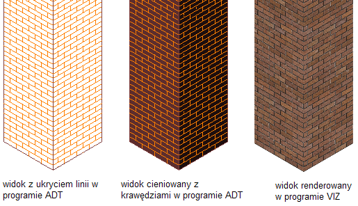

Wyświetlanie narożnika modelu budynku z użyciem materiałów.
Projekt wyświetlany z wykorzystaniem materiałów staje się bardziej realistyczny. Sposób wyświetlania materiałów, takich jak cegła lub szkło definiowany jest przez użytkownika tylko raz dla każdego rysunku lub szablonu, a następnie przypisywany do komponentu obiektu, dla którego ma być wyświetlany. Na przykład, można zdefiniować materiał „Szkło”, a następnie przypisać go do dowolnej liczby okien, szklanych wstawek w drzwiach lub luksferów. Zazwyczaj materiały przypisywane są do komponentów za pomocą stylu obiektu, takiego jak cegła w stylu ściany. Po przypisaniu materiału, każda ściana dodana z użyciem zdefiniowanego stylu wyświetlana jest z ceglanym wątkiem.
