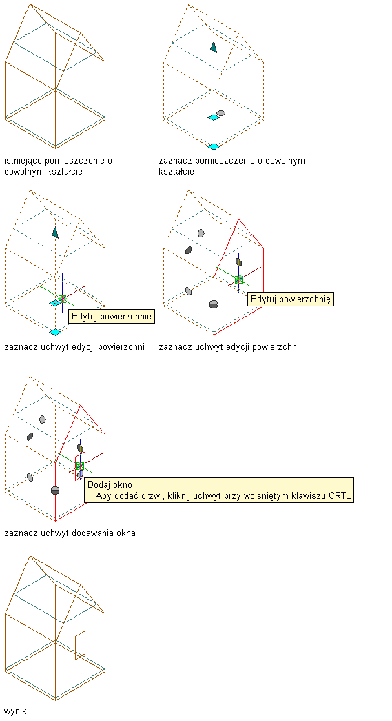

Ta procedura służy do dodawania otworu do powierzchni pomieszczenia 3D o dowolnym kształcie. Otwory można dodawać do powierzchni płaskich lub zakrzywionych (takich jak powierzchnia cylindryczna).
Uwaga: Otworów nie można dodawać do powierzchni w kształcie kopuły ani sfery.
- Wybierz pomieszczenie, w którym chcesz dodać otwór do powierzchni, i kliknij uchwyt Edytuj powierzchnie.
- Kliknij uchwyt powierzchni na powierzchni, do której chcesz dodać otwór.
- Kliknij uchwyt Dodaj okno na aktywnej powierzchni.
Dodawanie otworu okiennego na powierzchni pomieszczenia o dowolnym kształcie
Aby dodać drzwi, podczas klikania uchwytu Dodaj okno trzymaj naciśnięty klawisz Ctrl. Zwróć uwagę, że drzwi są ustawiane na dole wybranej powierzchni.
Uwaga: Jeśli otwory nie są wyświetlane po wyjściu z trybu edycji powierzchni, oznacza to, że w stylu pomieszczenia lub we właściwościach wyświetlanie obiektu pomieszczenia nie został włączony element Wyświetlanie elementów powierzchni.
