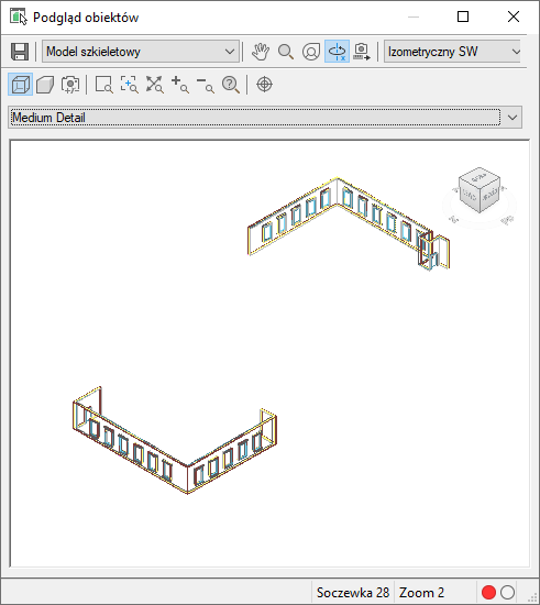

Podgląd obiektów z poziomu obszaru rysunku
Można wybrać jeden lub kilka obiektów na obszarze rysunku i obejrzeć je w Podglądzie obiektów.
  1. Wybierz obiekty w obszarze rysunku, które chcesz obejrzeć w podglądzie.
  2. Kliknij kolejno kartę <Obiekt>panel OgólnePodgląd obiektów. Wyszukiwanie
Do podglądu można dodać więcej obiektów bez zamykania Podglądu obiektów. W każdym momencie podgląd obiektów może być skojarzony tylko z jednym rysunkiem. Nie można dodać obiektów z innego rysunku do czasu zamknięcia Podglądu obiektów lub jego aktualnie skojarzonego rysunku.
  1. Gdy Podgląd obiektów jest już otwarty, a istniejące obiekty są przeglądane, wybierz nowe obiekty w obszarze rysunku, które chcesz dodać do bieżącego podglądu.

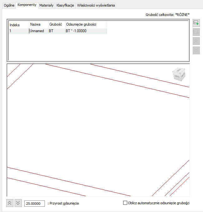

Podgląd stylów obiektu w Menedżerze stylów
Możesz obejrzeć skutki działania tworzonego stylu w Podglądzie obiektów (Podgląd roboczy) znajdującym się w Menedżerze stylów.
  1. Kliknij kolejno kartę Zarządzajpanel Styl i wyświetlanieMenedżer stylów. Wyszukiwanie
  2. Wybierz styl, który zamierzasz obejrzeć.
  3. Kliknij przycisk (Podgląd roboczy) w lewym dolnym narożniku Menedżera stylów.
    Ewentualnie można kliknąć przycisk (Przełącznik edycji wewnętrznej) w celu wyświetlenia Podglądu obiektów wbudowanego w Menedżerze stylów.

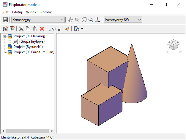

Podgląd modeli bryłowych w Eksploratorze modelu
Eksplorator modelu jest oknem, w którym można tworzyć i wyświetlać elementy bryłowe i grupy brył oraz manipulować nimi. Eksplorator modelu korzysta z Podglądu obiektów, aby umożliwić podgląd operacji wykonywanych na elementach bryłowych i grupach bryłowych.
  1. Wybierz grupę brył.
  2. Kliknij kolejnokartę Grupa bryłowapanel ZmieńPokaż Eksplorator modelu. Wyszukiwanie

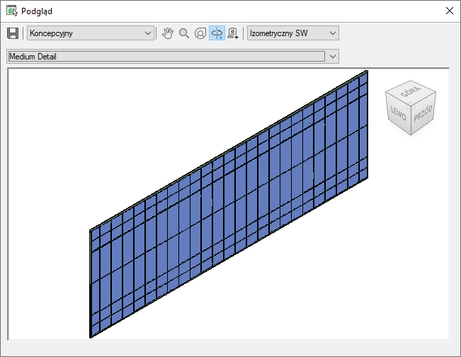

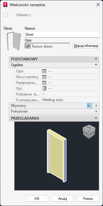

Kilka okien dialogowych ma wbudowany podgląd obiektów umożliwiający wyświetlanie komponentów stylu, definicji lub narzędzi. Poniżej pokazano kilka przykładów wbudowanych przeglądarek Podgląd obiektów.
Wbudowany Podgląd obiektów w karcie Styl połaci dachowej
Wbudowany Podgląd obiektów we właściwościach narzędzia
