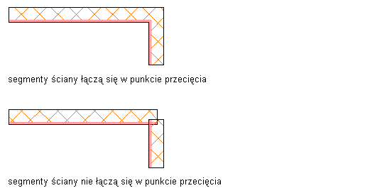

Definicja grupy czyszczenia ściany jest określeniem, które można przypisać do poszczególnych ścian w celu sterowania sposobem czyszczenia przecinających się ścian. Ściany należące do tej samej grupy czyszczenia są czyszczone w częściach wspólnych zgodnie z priorytetami przypisanymi do każdego komponentu w każdej ścianie. Ściany należące do innych grup czyszczenia nie są czyszczone, jeśli stykają się w rogach lub częściach wspólnych.
Czyszczone i nieczyszczone ściany
