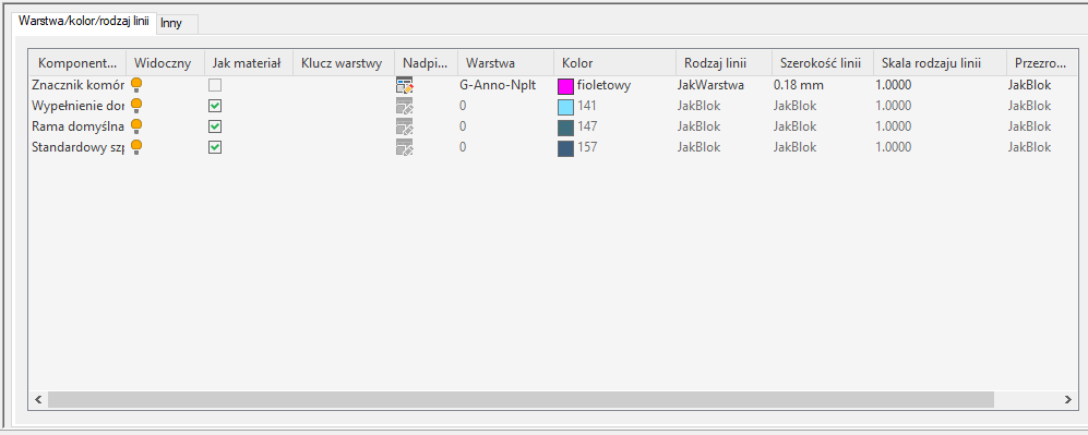

- Kliknij zakładkę Warstwa/kolor/rodzaj linii.
Dodane definicje elementów pojawią się na liście komponentów.
