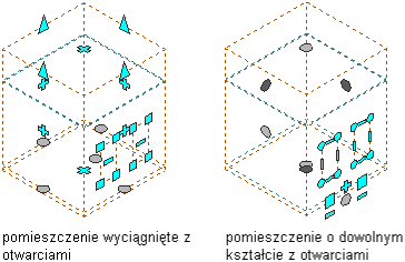

- Kiedy wyciągnięte pomieszczenie 3D przekształcane jest na pomieszczenie 3D o dowolnym kształcie, wszystkie otwory zachowają to samo położenie, kształt i powierzchnię. Uchwyty otworów zmienią się na uchwyty otworów powierzchni wyciągniętego pomieszczenia 3D.
Wyświetlanie otworów w powierzchni pomieszczeń wyciągniętych i o dowolnym kształcie

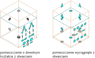

- Podczas przekształcania pomieszczenia 3D o dowolnym kształcie w wyciągnięte pomieszczenie 3D otwory na poziomych płaszczyznach dachu lub podłogi pozostaną na dachu lub podłodze wyciągniętego pomieszczenia 3D. Otwory na powierzchniach, które mają części wspólne z profilem podstawowym, pozostaną na odpowiednich powierzchniach krawędzi. Wszystkie pozostałe otwory zostaną utracone. Otwory, które pozostaną, zmienią się na prostokątne, a powierzchnia otworu pozostanie taka sama.
Wyświetlanie otworów na powierzchni pomieszczenie o dowolnym kształcie i wyciągniętego
- Po zmianie wyciągniętego pomieszczenia 3D lub pomieszczenia 3D o dowolnym kształcie na pomieszczenie 2D wszystkie otwarcia w powierzchni zostaną utracone.
