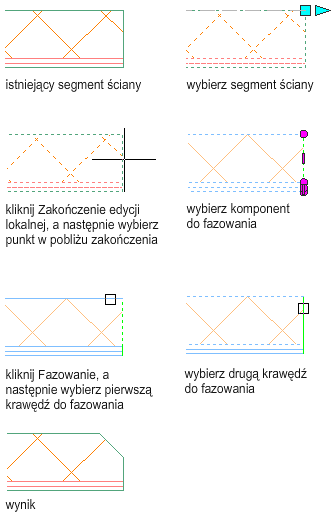

Opisana poniżej procedura pozwala zmodyfikować zakończenie ściany poprzez fazowanie narożnika komponentu ściany.
Istnieje możliwość fazowania jednocześnie narożnika tylko jednego komponentu. Naciśnij klawisz Esc, aby wyczyścić zaznaczenie komponentów.

W poniższym przykładzie fazowany zostaje narożnik komponentu bloczków betonowych.
