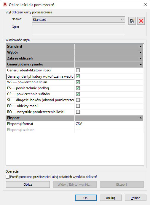

Identyfikatory wykończeń tworzy się w widokach planu i modelu. Są one wymagane w przypadku eksportowania do tabel zestawieniowych i formatu DWF (Design Web Format). Identyfikatory wykończenia można tworzyć na rysunku, w widoku planu oraz w widoku modelu 3D.
- Kliknij kolejno
- W oknie dialogowym Oblicz ilości dla pomieszczeń, w obszarze Właściwości stylu, na liście Generuj dane rysunku wybierz pozycję Generuj identyfikatory wykończenia według materiału.
- Kliknij przycisk OK.
Uwaga: W zależności od ostatniego stanu identyfikatory ilości są wyświetlane lub ukrywane.
