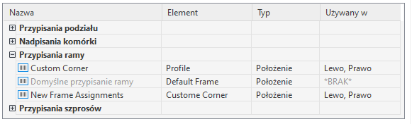

Opisana poniżej procedura pozwala dodać przypisanie ramy do ściany kurtynowej. Aby można było zróżnicować definicje przypisywane krawędziom ramy, należy skonfigurować odpowiednią liczbę przypisań ramy.
- Kliknij kolejno
- Rozwiń kolejno menu Obiekty architektoniczne i Style ścian kurtynowych.
- Zaznacz żądany styl ściany kurtynowej.
- Kliknij zakładkę Zasady projektowania.
- W lewym okienku zaznacz siatkę, w której chcesz utworzyć nowe przypisanie ramy.
- Kliknij przycisk Nowe przypisanie ramy.
Na liście przypisań ram pojawi się nowa pozycja.
- Kliknij prawym przyciskiem przypisanie ramy widoczne w prawym górnym okienku, wybierz polecenie Zmień nazwę, po czym nadaj przypisaniu opisową nazwę.
- Zaznacz nową definicję ramy w kolumnie Element.
- Określ strony ramy, w których ma być używana nowa definicja.
- Kliknij przycisk OK.
