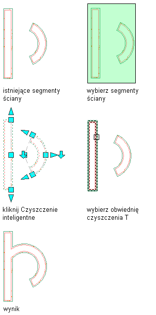

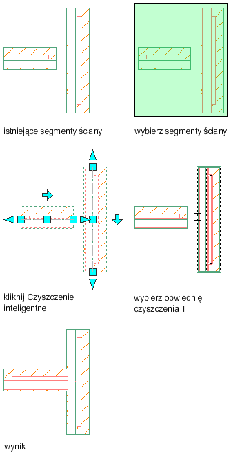

Podczas pracy z czyszczeniem inteligentnym przecięć teowych mają zastosowanie poniższe reguły:
- Czyszczenie teowe jest wykonywane poprzez określenie segmentu ściany obwiedni względem wybranych segmentów ścian.
- Segmenty ścian mogą być od siebie dowolnie oddalone, jeżeli możliwe jest ich wzajemne przecięcie.
- W przypadku wystąpienia nieprawidłowych warunków czyszczenia zostanie wyświetlona wskazówka sugerująca możliwe rozwiązania.
- Segmenty ścian zostaną oczyszczone, gdy ich odpowiednie linie wyrównania ścian będą się gładko przecinać.
- Czyszczenie teowe działa względem wielu przecięć ścian, ale tylko jeden segment ściany może zostać określony jako obwiednia.
- Wybierz segmenty ścian do uwzględnienia w czyszczeniu ścian.
- Kliknij kolejno
- Wybierz obwiednię do czyszczenia teowego.
Czyszczenie teowe działa w ten sam sposób względem segmentów ścian łukowych.
