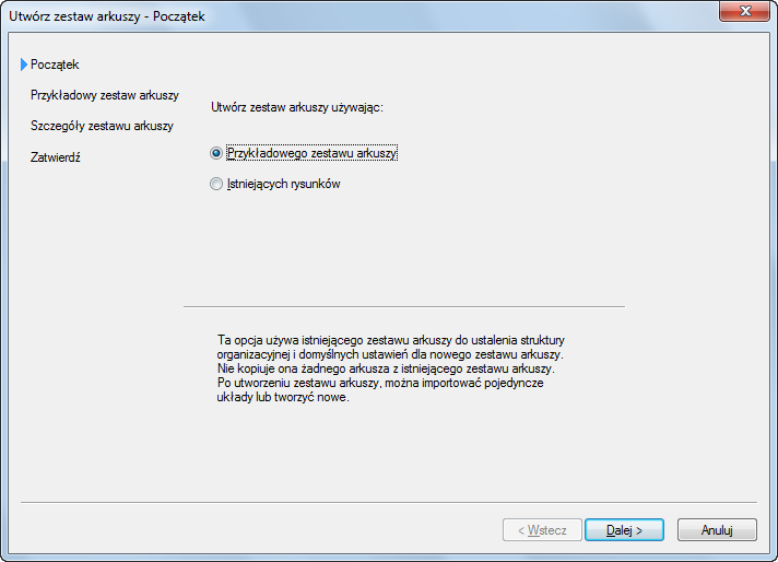

  3. W oknie dialogowym Utwórz zestaw arkuszy — Początek w obszarze Utwórz zestaw arkuszy używając zaznacz opcję Przykładowego zestawu arkuszy i kliknij przycisk Dalej.

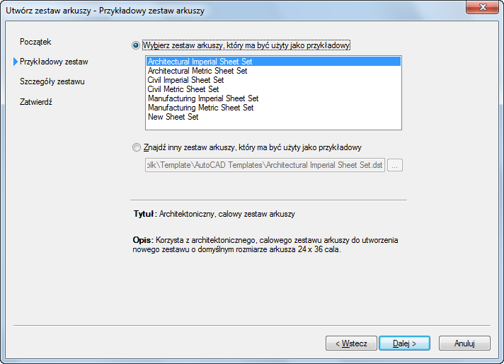

  4. W oknie dialogowym Utwórz zestaw arkuszy - Przykładowy zestaw arkuszy wybierz zestaw arkuszy, który będzie używany jako przykładowy.
    Aby... Wykonaj następujące czynności...
    użyć przykładowego zestawu arkuszy z listy kliknij opcję Wybierz zestaw arkuszy używany jako przykład, wybierz zestaw arkuszy z listy i kliknij przycisk Dalej.
    użyć niewymienionego zestawu arkuszy kliknij opcję Znajdź inny zestaw arkuszy, który ma być użyty jako przykładowy i kliknij przycisk . W oknie dialogowym Znajdź zestaw arkuszy wybierz plik zestawu arkuszy (DST), po czym kliknij kolejno przyciski Otwórz i Dalej.

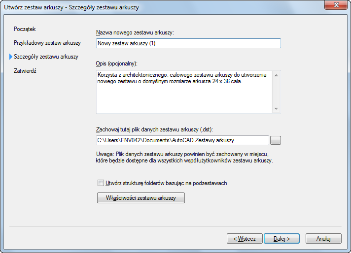

  5. W oknie dialogowym Utwórz zestaw arkuszy - Szczegóły zestawu arkuszy wprowadź nazwę nowego szablonu zestawu arkuszy.
  6. Wpisz opis nowego szablonu zestawu arkuszy.
  7. Wybierz lokalizację folderu, w którym zapisany zostanie nowy szablon zestawu arkuszy.
    Uwaga: Położenie szablonu zestawu arkuszy (plik DST) nie definiuje położenia zestawów arkuszy projektu utworzonych z tego szablonu. Zestaw arkuszy projektu zawsze przechowywany jest w folderze głównym skojarzonego projektu.
    W przypadku tworzenia szablonu zestawu arkuszy dla projektu programu zestaw narzędzi AutoCAD Architecture 2026 wybranie opcji tworzenia struktury folderów na podstawie podzestawów nic nie zmienia, ponieważ odpowiednie foldery są automatycznie przypisywane do podzestawów arkuszy w Eksploratorze rysunków. Opcję tę można wybrać podczas tworzenia szablonu dla zestawu arkuszy AutoCAD. Spowoduje to utworzenie nowego podfolderu w zestawie arkuszy przy każdym tworzeniu nowego podzestawu arkuszy w Menedżerze zestawów arkuszy.

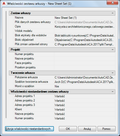

  8. Aby zdefiniować właściwości nowego szablonu zestawu arkuszy, kliknij opcję Właściwości zestawu arkuszy.
    Zostanie wyświetlone okno dialogowe Właściwości zestawu arkuszy.
    W przypadku korzystania z szablonu zestawu arkuszy dla projektu programu zestaw narzędzi AutoCAD Architecture 2026 nie trzeba wypełniać następujących pól:
    Pole Przyczyna
    Plik danych zestawu arkuszy Plik DST zawsze znajduje się w folderze głównym projektu.
    Widok modelu Położenia rysunków widoku modelu nie są śledzone w zestawach arkuszy programu zestaw narzędzi AutoCAD Architecture 2026. Są one automatycznie pobierane z widoków projektu. W zestawie arkuszy AutoCAD w tym polu są wyświetlane ścieżki i nazwy folderów zawierających rysunki używane przez zestaw arkuszy.
    Blok etykiety dla widoków. Są one przechowywane w szablonach widoków.
    Bloki znaczników opisowych Znajdują się one na palecie Narzędzia.
    Nazwa, numer, faza, etap i sterowanie projektem Podczas pracy z projektem w programie zestaw narzędzi AutoCAD Architecture 2026 dane projektu przypisuje się do pliku projektu (APJ) zamiast do zestawu arkuszy projektu.
    Uwaga: W przypadku wpisania, w obszarze Projekt w oknie dialogowym Właściwości zestawów arkuszy, nazwy projektu i numeru projektu, które różnią się od nazwy i numeru projektu wpisanych podczas tworzenia projektu, podczas edycji projektu wyświetlony zostanie komunikat o błędzie zawierający prośbę o ujednolicenie informacji. Z tego powodu szczególnie zalecane jest pozostawienie pustych pól sterowania projektem w szablonie zestawu arkuszy.
    Miejsce przechowywania arkusza Arkusze w projekcie zawsze przechowywane są w folderze arkuszy projektu lub w jednym z jego podfolderów.
  9. W oknie dialogowym Właściwości zestawu arkuszy w obszarze Zestaw arkuszy kliknij ustawienie Plik zmian ustawień strony w celu zdefiniowania nadpisań dla projektu.
  10. W oknie dialogowym Wybierz szablon wybierz plik szablonu rysunku (DWT) i kliknij przycisk Otwórz.
    Uwaga: Wybierz szablon zawierający nazwane układy obszaru papieru i upewnij się, że obszary wydruku zostały ustawione jako Arkusz. W przeciwnym razie nie będzie można użyć ich jako nadpisań ustawień strony.
    Podczas korzystania z szablonu zestawu arkuszy dla projektu programu zestaw narzędzi AutoCAD Architecture 2026 nie mają zastosowania żadne inne ustawienia w obszarze Zestaw arkuszy.

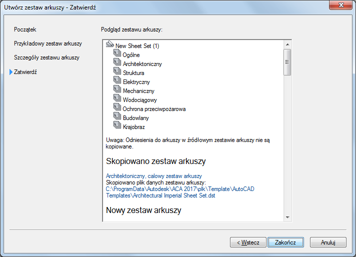

    Wyświetlone zostanie okno dialogowe Utwórz zestaw arkuszy — Zatwierdź.
  18. Sprawdź, czy wszystkie ustawienia dla nowego zestawu arkusza są prawidłowe:
    wprowadzić zmiany w jednym lub wielu ustawień kliknij przycisk Wstecz.
    zakończyć tworzenie szablonu zestawu arkuszy kliknij przycisk Koniec.
