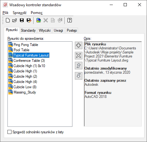

Po ustawieniu standardów AutoCAD dla projektu tworzony jest plik wsadowy kontroli CHX z nazwą projektu w folderze projektu. Plik CHX zawiera listę wszystkich rysunków projektu jako rysunków do sprawdzenia oraz listę wszystkich określonych plików standardów AutoCAD (DWS) jako plików do ponownego sprawdzenia. Aby zsynchronizować cały projekt ze standardami AutoCAD standards, konieczne jest uruchomienie tego pliku wsadowego za pomocą aplikacji Wsadowy kontroler standardów AutoCAD.
Wsadowy kontroler standardów programu AutoCAD działa niezależnie od programu zestaw narzędzi AutoCAD Architecture 2026.
Przed uruchomieniem aplikacji Wsadowy kontroler standardów AutoCAD wymagana jest aktualizacja pliku CHX projektu, aby upewnić się, czy zawiera bieżącą listę plików standardowych AutoCAD oraz plików projektu.

Wsadowy kontroler standardów.
Otwórz plik sprawdzania.
Uruchom sprawdzanie.
