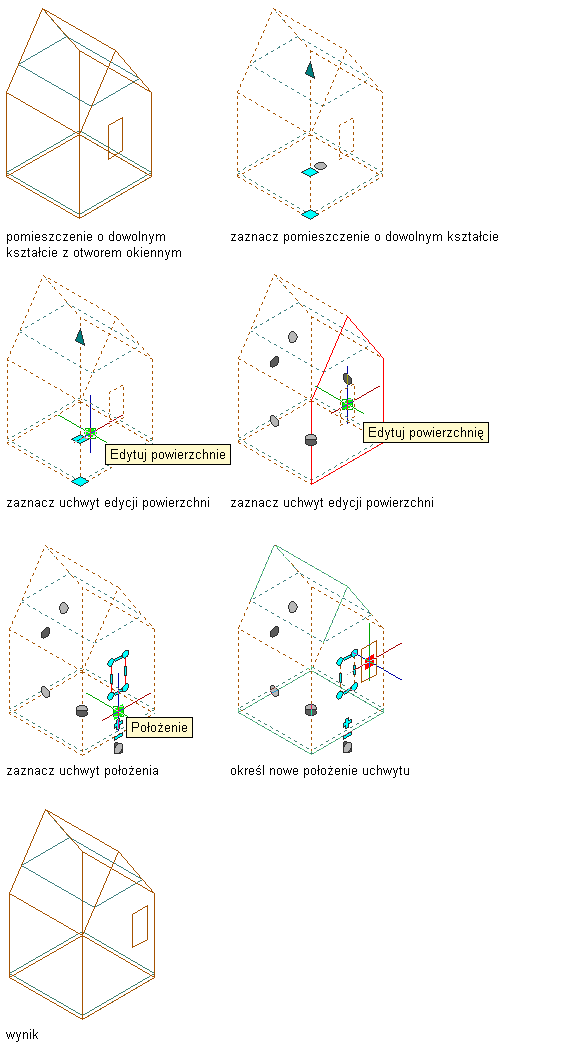

Procedura ta służy do przesuwania otworu w na powierzchni pomieszczenia 3D o dowolnym kształcie.
- Wybierz pomieszczenie, w którym chcesz przesunąć otwór na powierzchni, i kliknij uchwyt Edytuj powierzchnie.
- Kliknij uchwyt powierzchni z otworem, który chcesz przesunąć.
- Wybierz uchwyt Położenie dla otworu, który chcesz przesunąć, i przesuń otwór w inne położenie na powierzchni.
Przesuwanie otworu okiennego na powierzchni pomieszczenia o dowolnym kształcie
Uwaga: Przesuwanie otworu na inną powierzchnię lub na zewnątrz pomieszczenia spowoduje, że powierzchnia otworu będzie zgłaszana jako zerowa.
- Aby wyjść z trybu edycji powierzchni, kliknij Opuść uchwyt edycji powierzchni.
