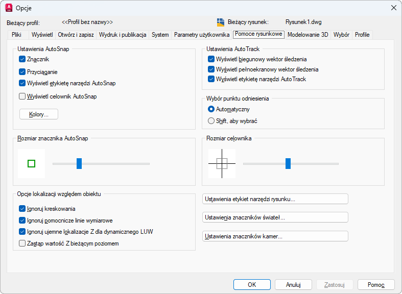

Karta Pomoce rysunkowe (okno dialogowe Opcje)
Ustawia opcje różnych funkcji edytowania, w tym AutoSnap i AutoTrack.
OPCJE (polecenie) Wyszukiwanie
Niektóre opcje pokazane powyżej nie są dostępne w programie AutoCAD LT.
Lista opcji
Wyświetlane są następujące opcje.
Ustawienia AutoSnap
Gdy wskaźnik lub celownik znajduje się na obiekcie, można, naciskając przycisk TAB, przechodzić między kolejnymi punktami lokalizacji dostępnymi dla tego obiektu.
Znacznik
Steruje wyświetlaniem znacznika AutoSnap. Znacznik jest symbolem geometrycznym, który jest wyświetlany, gdy krzyż nitkowy kursora przesuwa się nad punktem obiektu, który może być wybrany za pomocą trybu lokalizacji. (zmienna systemowa AUTOSNAP)
Przyciąganie
Włącza lub wyłącza przyciąganie AutoSnap. Przyciąganie polega na automatycznym przesunięciu i umieszczeniu krzyża nitkowego w najbliższym punkcie, który spełnia warunki trybów lokalizacji. (zmienna systemowa AUTOSNAP)
Wyświetl etykietę narzędzi AutoSnap
Steruje wyświetlaniem podpowiedzi AutoSnap. Podpowiedź jest etykietą narzędzi opisującą, która część obiektu jest lokalizowana. (zmienna systemowa AUTOSNAP)
Wyświetl celownik AutoSnap
Włącza lub wyłącza wyświetlanie celownika AutoSnap. (APBOX — zmienna systemowa)
Ramka celownika jest ramką pojawiającą się wewnątrz krzyża nitkowego, po wybraniu trybu lokalizacji.
Kolory
Wyświetla okno dialogowe Kolory okna rysunku.
Rozmiar znacznika AutoSnap
Ustala rozmiar znacznika AutoSnap.
Opcje trybów lokalizacji
Ustawia stałe tryby lokalizacji względem obiektu. OBIEKT, polecenie
Ignoruj kreskowania
Określa, czy możliwe jest lokalizowanie względem obiektów kreskowań. (OSOPTIONS — zmienna systemowa)
Ignoruj pomocnicze linie wymiarowe
Określa, czy możliwe jest lokalizowanie względem linii przedłużenia. (OSOPTIONS — zmienna systemowa)
Ignoruj ujemne lokalizacje Z dla dynamicznego układu LUW
Niedostępne w programie AutoCAD LT
Określa, że podczas korzystania z dynamicznego układu LUW tryby lokalizacji względem obiektu mają ignorować geometrię z ujemnymi wartościami Z. (OSOPTIONS — zmienna systemowa)
Zastąp wartość Z bieżącym poziomem
Określa, czy tryby lokalizacji ignorują wartość Z lokalizacji i używają wartości Z poziomu dla bieżącego układu LUW.
Ustawienia AutoTrack
Steruje ustawieniami związanymi z zachowaniem funkcji AutoTrack™, które jest dostępne, gdy włączone jest śledzenie biegunowe lub śledzenie lokalizacji względem obiektów (zobacz polecenie USTAWIENIARYS).
Wyświetl biegunowy wektor śledzenia
Wyświetla wektor pod określonymi kątami, gdy włączone jest śledzenie biegunowe. Wykorzystując śledzenie biegunowe, można rysować linie pod określonym kątem. Kąty biegunowe wynikają z podziału kąta 90 stopni, są to np. 45, 30 i 15 stopni. (Zmienna systemowa TRACKPATH = 2)
W widoku 3D jest wyświetlany również wektor śledzenia biegunowego równoległy do osi Z układu LUW, a w etykietce narzędzia jest wyświetlany tekst +Z lub –Z w zależności od kierunku wzdłuż osi Z.
Wyświetl pełnoekranowy wektor śledzenia
Wektory śledzenia są liniami, od których można rysować obiekty pod określonym kątem lub w określonym położeniu w stosunku do innych obiektów. Po wybraniu tej opcji wektory dopasowania wyświetlane są jako linie nieograniczone. (Zmienna systemowa TRACKPATH = 1)
Wyświetl podpowiedź AutoTrack
Steruje wyświetlaniem znacznika, etykiety narzędzi i przyciągania AutoSnap. (zmienna systemowa AUTOSNAP)
Wybór punktu odniesienia
Automatyczny
Wyświetla automatycznie wektory śledzenia po przesunięciu ramki celownika nad punktami charakterystycznymi obiektu (tryby lokalizacji).
Shift by wybrać
Wyświetla wektory śledzenia po naciśnięciu SHIFT i przesunięciu celownika nad charakterystycznymi punktami obiektu (tryby lokalizacji).
Rozmiar celownika
Ustawia (w pikselach niezależnych od urządzenia) rozmiar wyświetlania celownika w trybie lokalizacji względem obiektów.
W przypadku monitorów o rozdzielczości 4K lub wyższej współczynnik między pikselami i pikselami niezależnymi od urządzenia (Device Independent Pixel, DIP) wynosi:
Pixel = DIPs*DPI/96
Dla monitorów o niższej rozdzielczości (skalowanie 100% lub 96 DPI) to ustawienie jest wyrażone w pikselach.
Gdy wybrana jest opcja Wyświetl celownik AutoSnap (lub zmienna systemowa APBOX ustawiona jest na wartość 1), podczas przyciągania do obiektu celownik będzie wyświetlany w środku krzyża nitkowego. Rozmiar ramki określa, jak blisko obiektu może się znaleźć kursor, zanim zostanie przyciągnięty do punktu lokalizacji. Mogą to być wartości z zakresu od 1 do 50 pikseli. (APERTURE — zmienna systemowa)
Wygląd etykiety narzędzi rysunku
Określa kolor, rozmiar i przezroczystość etykietki rysunkowej.
Ustawienia
Wyświetla okno dialogowe Wygląd etykiety narzędzi.
Ustawienia znaków świateł
Wyświetla okno dialogowe Wygląd znaczników oświetlenia.
Ustawienia znaków kamer
Wyświetla okno dialogowe Wygląd znaczników kamery.
