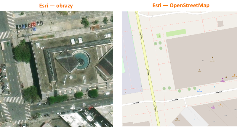

Style map
Mapę można wyświetlić jako obraz satelitarny (Esri — obrazy) lub jako obraz wektorowy (Esri — OpenStreetMap). Jeśli obszar rysunku jest podzielony na wiele rzutni, każda z nich może mieć inny typ mapy.
