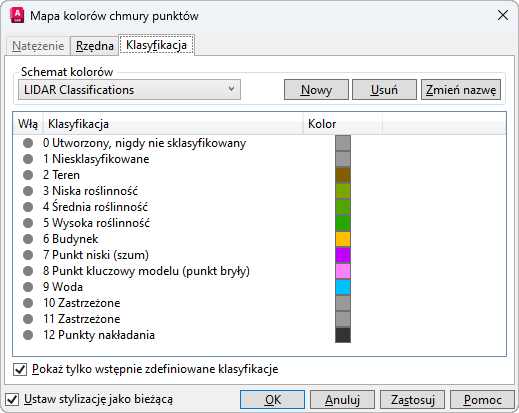

Karta Klasyfikacja (okno dialogowe Odwzorowanie natężenia chmury punktów za pomocą kolorów)
Edytuje ustawienia schematu kolorów dla stylizacji chmury punktów Klasyfikacja.
ODWZORKOLORCHMURYPUNKT (polecenie) Wyszukiwanie
Stylizacje Natężenie, Poziom i Klasyfikacja kolorują chmurę punktów na podstawie odpowiednich danych punktów należących do chmury. Można wybrać wstępnie zdefiniowane schematy kolorów, takie jak „Zakres” lub „Ziemia”, albo utworzyć własne schematy. Do stylizacji Natężenie i Poziom można przypisać ten sam schemat kolorów albo różne schematy. Stylizacja Klasyfikacja ma odrębny zestaw schematów.
Lista opcji
Wyświetlane są następujące opcje.
Schemat kolorów
Spis schematów kolorów zdefiniowanych dla stylizacji Klasyfikacja. Można wybrać wstępnie zdefiniowany schemat kolorów lub utworzyć własny.
Włą
Zaznacz lub usuń zaznaczenie pola wyboru, aby pokazać lub ukryć określone klasyfikacje.
Kolor
Kliknij kolor, aby go zmienić.
