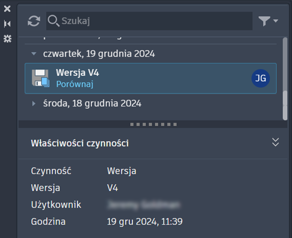

  2. Kliknij aktywność, aby wyświetlić więcej szczegółów w panelu Właściwości czynności.

W przypadku korzystania z funkcji Spostrzeżenia dotyczące aktywności z obsługiwanymi dostawcami usług przechowywania w chmurze, takimi jak Autodesk Docs, Dysk Google, OneDrive, Box i Dropbox, przy każdym zapisie rysunku jest zapisywana jego nowa wersja. Kliknij przycisk Porównaj na każdym kafelku wersji, aby łatwo porównać wersję bieżącą i poprzednie.

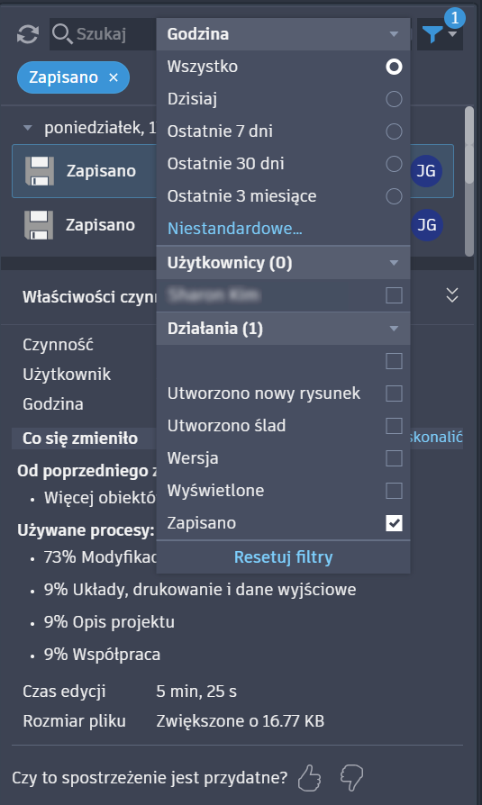

Wybierając pozycję Zapisane w filtrze aktywności, można odizolować aktywność związaną z wersją. Aby filtrować dokładniej, użyj filtrów Czas i Użytkownicy.

  3. Aby filtrować, wybierz ikonę filtra, która umożliwi filtrowanie według czasu, użytkowników i/lub aktywności.
    • Czas: wybierz przedział czasu, z którego aktywności chcesz wyświetlać. Kliknij opcję Niestandardowe, aby wybrać określoną datę lub zakres dat z kalendarza.
    • Użytkownik: wybierz użytkowników, których aktywności chcesz wyświetlić. Na liście widoczni są tylko użytkownicy, którzy mają aktywności.
      Uwaga: AU oznacza anonimowego użytkownika w przypadku aktywności spoza programu AutoCAD.
    • Aktywności: wybierz z listy typów aktywności dla bieżącego rysunku.
    Uwaga: Możesz wybrać wiele opcji z filtrów użytkowników i aktywności.

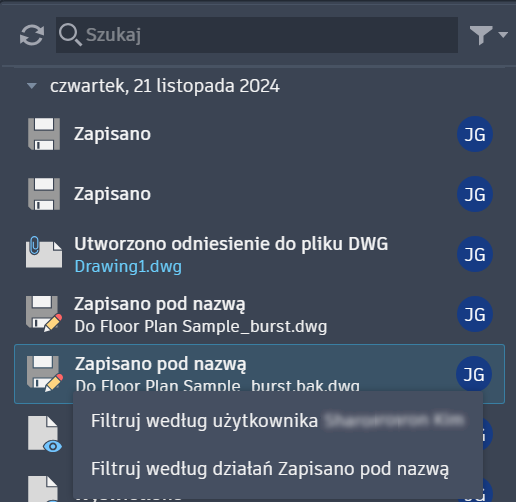

  4. Dostęp do filtrów można również łatwo uzyskać, klikając prawym przyciskiem myszy dowolną aktywność. Ta akcja umożliwia filtrowanie według użytkownika, który wykonał aktywności, lub filtrowanie według tego samego typu aktywności.
  5. Aby wyczyścić filtry, wybierz opcję Resetuj filtry.
