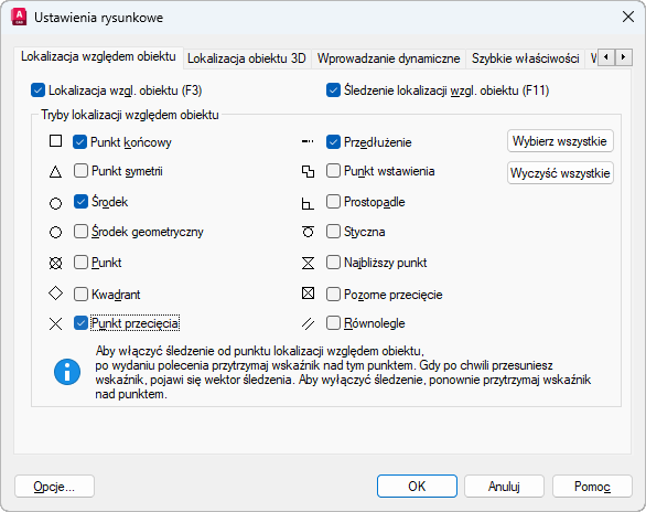

Zakładka Lokalizacja względem obiektu (Okno dialogowe Ustawienia rysunkowe)
Steruje stałymi nastawami lokalizacji względem obiektu.
USTAWIENIARYS (polecenie)
Uwaga: Karta Lokalizacja obiektu 3D nie jest dostępna w programie AutoCAD LT.
W ustawieniach trybów lokalizacji względem obiektu, nazywanych także „running osnaps”, można określić punkt w dokładnej lokalizacji w obiekcie. Naciskając klawisz TAB, można przejrzeć dostępne opcje.
Lista opcji
Lokalizacja względem obiektu Tak
Określa, czy wszystkie określone tryby lokalizacji są włączone czy wyłączone. (OSMODE — zmienna systemowa)
Śledzenie lokalizacji względem obiektu Tak
Podczas śledzenia lokalizacji kursor może śledzić wzdłuż ścieżek dopasowania w oparciu o bieżące tryby lokalizacji względem obiektu podczas określania punktów w poleceniu. (zmienna systemowa AUTOSNAP)
Tryby lokalizacji
Wyświetla tryby lokalizacji, jakich można użyć jako stałe tryby lokalizacji.

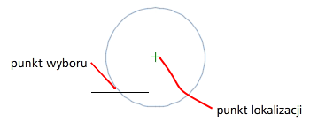

Środek
Znajduje środek łuku, okręgu, elipsy lub łuku eliptycznego.

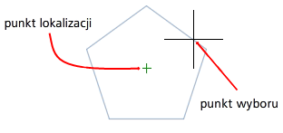

Środek geometryczny
Przyciąga do środka ciężkości dowolnych zamkniętych polilinii i splajnów.

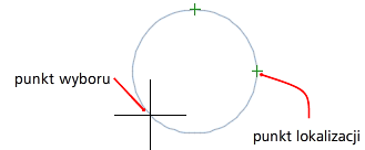

Kwadrant
Znajduje kwadrant łuku, okręgu, elipsy lub łuku eliptycznego.

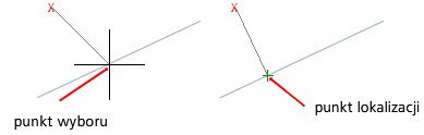

Punkt przecięcia
Umożliwia przyciąganie do punktu przecięcia obiektów geometrycznych.

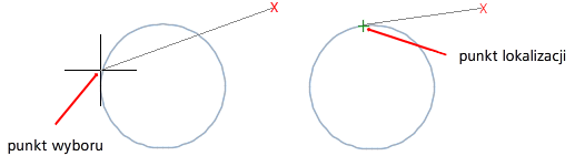

Styczna
Umożliwia przyciąganie do stycznej do łuku, okręgu, elipsy, łuku eliptycznego, łuku polilinii lub splajnu.
Tryb lokalizacji Odłożony styczny jest włączany automatycznie, gdy rysowany obiekt wymaga znalezienia więcej niż jednego punktu równoległości. Można użyć tej opcji do rysowania linii lub prostej stycznej do łuków, łuków polilinii lub okręgów. Gdy kursor przesuwa się nad punktem lokalizacji Odłożonej stycznej, wyświetlany jest znacznik i etykieta narzędzia AutoSnap.
Uwaga: Używając opcji Od w połączeniu z trybem lokalizacji Stycznej do rysowania obiektów innych niż linie z łuków lub okręgów, pierwszy rysowany punkt jest styczny do łuku lub okręgu względem ostatniego punktu wybranego w obszarze rysunku.

Wybierz wszystkie
Włącza wszystkie stałe tryby lokalizacji względem obiektów.
Wyczyść wszystkie
Wyłącza wszystkie stałe tryby lokalizacji względem obiektów.
