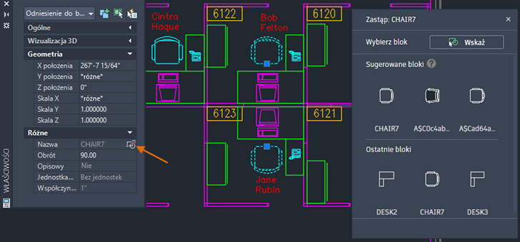

Ta funkcja inteligentnych bloków zastępuje określone odniesienia do bloków przez wybranie ich z palety sugerowanych podobnych bloków.
Uwaga: Zastępowanie definicji bloku nie jest dostępne w programie AutoCAD LT.
Po wybraniu odniesień do bloków do zastąpienia produkt sugeruje podobne bloki, z których można wybrać. Można również zastąpić wybrane bloki innym blokiem określonym na rysunku lub też na liście ostatnio wstawionych lub utworzonych bloków. Zastąpione odniesienia do bloku zachowują wartości skali, obrotu i atrybutów oryginalnego bloku.
Uwaga: Zastępowanie wielu definicji bloków jednocześnie nie jest obsługiwane.
