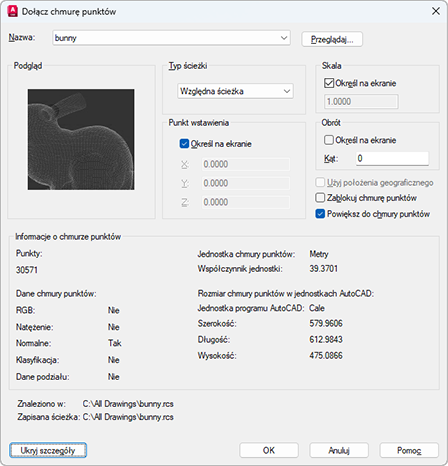

  2. W oknie dialogowym Wybierz plik odnośnika z listy rozwijanej Pliki typu wybierz typ pliku Chmura punktów programu Autodesk (*.rcp, *.rcs).
  3. Wybierz plik skanowania (RCS) lub plik projektu tworzenia obrazów fotorealistycznych (RCP) do dołączenia, a następnie kliknij przycisk Otwórz.
  4. W oknie dialogowym Dołącz chmurę punktów określ preferencje dotyczące punktu wstawienia, skali i obrotu.
  5. (Opcjonalnie) Aby zapobiec przesuwaniu lub obracaniu dołączonej chmury punktów, wybierz opcję Zablokuj chmurę punktów.
  6. (Opcjonalnie) Aby zobaczyć więcej informacji o chmurze punktów, takich jak rozmiar, natężenie i kolory, kliknij opcję Pokaż szczegóły.
