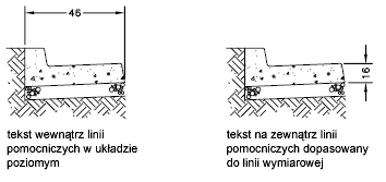

Bez względu na to, czy tekst jest w obrębie pomocniczych linii wymiarowych, czy poza nimi, można wybrać, czy ma być dopasowany względem linii wymiarowych, czy ma pozostać poziomy. Następujące przykłady pokazują dwie kombinacje tych opcji.
Domyślnym ustawieniem dopasowania tekstu jest dopasowanie poziome, nawet dla wymiarów pionowych.

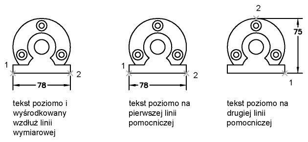

Pozycja tekstu wzdłuż linii wymiarowych w stosunku do pomocniczych linii wymiarowych jest nazywana położeniem tekstu. Aby samemu umieścić tekst podczas tworzenia wymiaru, należy użyć opcji Wstaw tekst ręcznie znajdującej się w oknie dialogowym Modyfikuj/Nowy styl wymiarowania na karcie Dopasowanie. Aby automatycznie umieścić tekst na środku linii wymiarowania, na pomocniczej linii wymiarowej lub nad nią należy użyć opcji położenia tekstu.
Pierwsza i druga pomocnicza linia wymiarowa są definiowane przez kolejność określania początków pomocniczych linii wymiarowych przy tworzeniu wymiarowania. W wymiarach kątowych, drugą pomocniczą linią wymiarową jest linia położona od pierwszej w kierunku przeciwnym do ruchu wskazówek zegara. Na poniższych ilustracjach 1 jest początkiem pierwszej pomocniczej linii wymiarowej, a 2 drugiej.
W przypadku ręcznego rozmieszczania tekstu podczas tworzenia wymiaru można umieścić tekst w dowolnym miejscu wzdłuż linii wymiarowej, wewnątrz lub na zewnątrz pomocniczych linii wymiarowych. Opcja ta umożliwia elastyczność i jest szczególnie użyteczna wtedy, gdy przestrzeń jest ograniczona. Jednak opcje dopasowania poziomego zapewniają większą dokładność i zgodność między wymiarami.

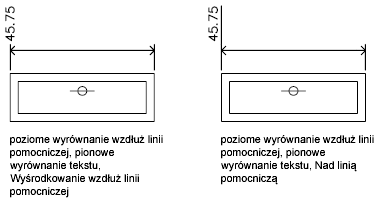

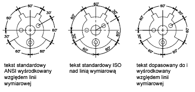

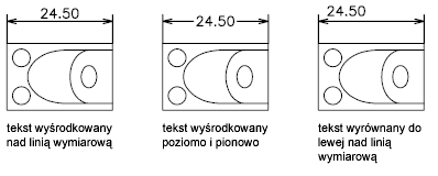

Pozycja tekstu względem linii wymiarowej nazywana jest pionowym położeniem tekstu. Tekst może być umieszczony nad lub pod linią wymiarową albo pośrodku linii wymiarowej. Według standardów ANSI tekst wyśrodkowany zazwyczaj rozdziela linię wymiarową. Według standardów ISO jest on zazwyczaj ponad lub poza linią wymiarową. Przykładowo, standardy ISO pozwalają na pojawianie się tekstu wymiaru kątowego w jeden z poniższych sposobów.
Inne ustawienia takie jak Dopasowanie Tekstu, mają wpływ na pionowe dopasowanie tekstu. Jeśli na przykład wybrana jest opcja Dopasowanie Poziome, tekst wewnątrz pomocniczych linii wymiarowych oraz wyśrodkowany wewnątrz linii wymiarowej jest poziomy, tak jak zostało to pokazane na pierwszej ilustracji z lewej. Tekst ma ustawienie poziome nawet wtedy, gdy sama linia wymiarowa nie jest pozioma.
