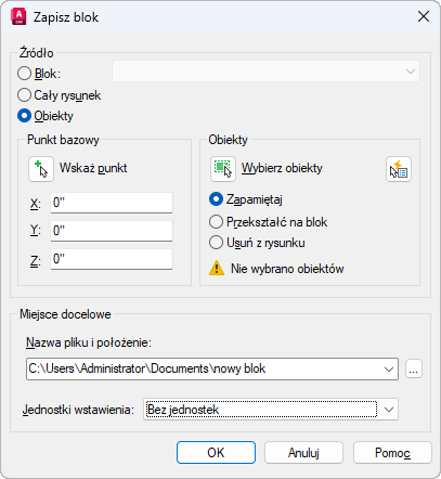

Okno dialogowe Zapisz blok
Zapisuje wybrane obiekty lub przekształca je w określony plik rysunku.
PISZBLOK (polecenie) Wyszukiwanie
Okno dialogowe Zapisz blok zapewnia wygodny sposób zapisywania części z bieżącego rysunku do innego pliku rysunku lub zapisywania określonej definicji bloku jako oddzielnego pliku rysunku.
Lista opcji
Wyświetlane są następujące opcje.
Źródło
Określa bloki i obiekty, zapisuje je jako pliki i określa punkty wstawienia.
Blok
Określa istniejący blok do zapisania jako plik. Wybierz nazwę z listy.
Cały rysunek
Wybiera bieżący rysunek do zapisu jako inny plik.
Obiekty
Wybiera obiekty do zapisania jako plik. Określa punkt bazowy i wybiera obiekty poniżej.
Punkt bazowy
Określa punkt bazowy dla bloku. Wartość domyślna to 0,0,0.
Wybierz punkt
Chwilowo zamyka okno dialogowe i umożliwia określenie bazowego punktu wstawienia w bieżącym rysunku.
X
Określa wartość współrzędnej X dla punktu bazowego.
Y
Określa wartość współrzędnej Y dla punktu bazowego.
Z
Określa wartość współrzędnej Z dla punktu bazowego.
Obiekty
Ustawia efekt tworzenia bloku z obiektów użytych do utworzenia bloku.
Zachowaj
Zachowuje wybrane obiekty w bieżącym rysunku po zapisaniu ich jako plik.
Przekształć na blok
Przekształca wybrany obiekt lub obiekty na blok w bieżącym rysunku po zapisaniu go (ich) jako plik.
Usuń z rysunku
Usuwa zaznaczone obiekty z bieżącego rysunku po zapisaniu ich jako plik.
Przycisk Wybierz obiekty
Tymczasowo zamyka okno dialogowe, umożliwiając wybranie jednego lub więcej obiektów do zapisania w pliku.
Przycisk Szybki wybór
Otwiera okno dialogowe Szybki wybór, w którym można filtrować zbiór wskazań.
Wybrane obiekty
Wskazuje liczbę wybranych obiektów.
Miejsce docelowe
Określa nową nazwę i położenie pliku oraz jednostki miary, które będą używane podczas wstawiania bloku.
Nazwa pliku i ścieżka
Określa nazwę pliku i ścieżkę do zapisania bloku lub obiektów.
Wyświetla standardowe okno dialogowe wyboru plików.
Jednostki wstawienia
Określa wartość jednostki używanej do automatycznego skalowania podczas przeciągania nowego pliku z narzędzia DesignCenter ™ lub wstawiania jako blok do rysunku, w którym są używane inne jednostki. Aby uniknąć automatycznego skalowania wstawianego rysunku, należy wybrać opcję Bez jednostek. Zobacz opis polecenia INSUNITS.
