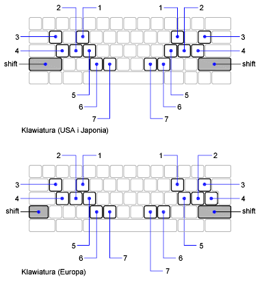

Niektóre klawisze zmiany czasowej są dostępne również dla określonych stałych trybów lokalizacji.
Przytrzymaj klawisz Shift i jeden z podanych na liście klawiszy na klawiaturze o układzie „Angielski (Stany Zjednoczone)”, aby użyć zmiany czasowej. Na przykład naciśnij kombinację klawiszy Shift+E lub Shift+P, aby tymczasowo wyłączyć lokalizację względem obiektu punktu końcowego.
Klawisz zmiany czasowej Opis Klawisz zmiany czasowej Opis
E lub P (1)
Wyłącza lokalizację względem obiektu punktu końcowego
D lub L (5)
Wyłącza wszystkie tryby lokalizacji i śledzenia
S lub ; (2)
Wymusza wybór trybu lokalizacji
C lub , (6)
Wyłącza lokalizację względem obiektu środka
Q lub ] (3)
Wyłącza śledzenie lokalizacji względem obiektu
V lub M (7)
Wyłącza lokalizację względem obiektu punktu środkowego
A lub (4)
Wyłącza wszystkie tryby lokalizacji względem obiektu
Ilustracja z klawiaturą przedstawia domyślne położenie klawiszy zmiany czasowej na klawiaturze z układem amerykańskim, japońskim i europejskim.
Uwaga: Liczby w nawiasach w tabeli odpowiadają numerowanym objaśnieniom na ilustracjach przedstawiających klawiaturę. Jeśli używasz układu klawiatury innego niż „Angielski (Stany Zjednoczone)”, użyj odpowiedniej ilustracji w celu znalezienia odpowiedniego klawisza.
Keyboard diagrams for U.S./Japan and European layouts showing the locations of the numbered temporary override keys referenced in the table.
