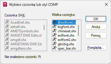

Okno dialogowe Wybierz czcionkę lub styl
Po otwarciu rysunku z brakującym plikiem czcionki wyświetlane jest to okno dialogowe, w którym można wybrać plik czcionki zastępczej dla stylu.
Lista opcji
Wyświetlane są następujące opcje.
Czcionka SHX/TTF
Wyświetla nazwę rodziny czcionek dla wszystkich czcionek SHX z folderu Fonts lub wszystkich zarejestrowanych czcionek TrueType.
Big Font
Jeśli brakuje czcionki Big Font, opcja ta wyświetla listę wszystkich dostępnych plików Big Font w językach azjatyckich.
Uwaga: Opcja dostępna tylko wtedy, gdy styl używa pliku czcionki SHX.
Przeglądaj
Wyświetla okno dialogowe Otwórz (standardowe okno dialogowe wyboru pliku), w którym można wybrać inny plik czcionki do użycia.
