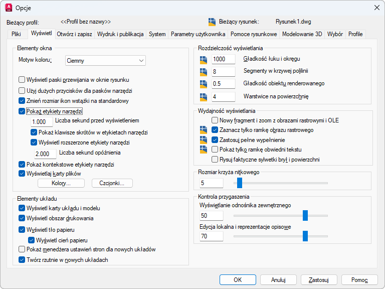

Karta Wyświetl (okno dialogowe Opcje)
Dostosowuje sposób wyświetlania.
OPCJE (polecenie) Wyszukiwanie
Uwaga: Kilka opcji z tej karcie jest niedostępnych w programie AutoCAD LT.
Lista opcji
Wyświetlane są następujące opcje.
Elementy okna
Steruje ustawieniami wyświetlania specyficznymi dla środowiska graficznego.
Motyw kolorów
Pozwala na sterowanie ustawieniem koloru w zakresie kolorów ciemnych i jasnych dla elementów interfejsu, takich jak pasek stanu, pasek tytułu, pasek wstążki i ramka menu aplikacji. (COLORTHEME — zmienna systemowa)
Wyświetl paski przewijania w oknie rysunku
Wyświetla paski przewijania na dole i po prawej stronie obszaru rysunku.
Użyj dużych przycisków dla pasków narzędzi
Wyświetla przyciski w powiększonym formacie 32 na 32 pikseli.
Zmiana wielkości ikon wstążki na standardową
Powoduje przeskalowanie małych ikon wstążki do wielkości 16x16 pikseli, a dużych ikon wstążki do 32x32 pikseli, gdy nie odpowiadają one standardowej wielkości ikony. (RIBBONICONRESIZE — zmienna systemowa)
Wyświetlaj etykiety narzędzi
Steruje wyświetlaniem etykiet na wstążce, paskach narzędzi i innych elementach interfejsu użytkownika. (TOOLTIPS — zmienna systemowa)
Liczba sekund przed wyświetleniem
Ustawia początkowy czas opóźnienia wyświetlania etykiet narzędzi.
Pokaż klawisze skrótów w etykietach narzędzi
Wyświetla klawisze skrótów w etykietach narzędzi (Alt + klawisz) (Ctrl + klawisz).
Wyświetl rozszerzone etykiety narzędzi
Steruje wyświetlaniem rozszerzonych etykiet narzędzi.
Liczba sekund opóźnienia
Ustawia czas opóźnienia między wyświetleniem podstawowych etykiet narzędzi wyświetleniem rozszerzonych.
Pokaż etykiety narzędzi z przejściem
Steruje wyświetlaniem etykiet kontekstowych, gdy kursor zostanie umieszczony na obiekcie. (ROLLOVERTIPS — zmienna systemowa)
Wyświetlaj karty plików
Umieszcza karty plików u góry obszaru rysunku. (polecenia KARTAPLIKU i ZAMKNIJKARTĘPLIKU)
Kolory
Wyświetla okno dialogowe Opcje kolorów. To okno dialogowe służy do określania kolorów elementów w głównym oknie programu.
Czcionki
Wyświetla okno dialogowe Czcionka okna wiersza polecenia. To okno dialogowe służy do określania czcionki tekstu w oknie poleceń.
Elementy układu
Steruje opcjami dla istniejących i nowych układów. Układ jest środowiskiem obszaru papieru, w którym można przygotować układ rysunku do wydruku.
Wyświetl karty Model i Układ
Wyświetla karty Układ i Model na dole obszaru rysunku. Wyczyszczenie tej opcji powoduje, że zamiast kart są wyświetlane przyciski na pasku stanu.
Wyświetl obszar drukowania
Wyświetla obszar drukowania w układzie. Obszar drukowania jest reprezentowany przez obszar wewnątrz linii przerywanej i jest określony przez wybrane urządzenie drukujące.
Wyświetl tło papieru
Wyświetla reprezentację wielkości układu papieru na karcie układu. Rozmiar papieru i skala wydruku określają rozmiar tła papieru.
Wyświetl cień papieru
Wyświetla cień wokół tła papieru w układzie. Ta opcja jest niedostępna, jeśli nie jest zaznaczona opcja Wyświetl tło papieru.
Pokaż Menedżera ustawienia strony dla nowych układów
Wyświetla Menedżera ustawień strony przy pierwszym kliknięciu karty Układ. Należy użyć tego okna dialogowego do ustawienia opcji dotyczących ustawień papieru i wydruku.
Twórz rzutnie w nowych układach
Automatycznie tworzy pojedynczą rzutnię przy tworzeniu nowego układu.
Rozmiar krzyża nitkowego
Określa wielkość krzyża nitkowego jako procent wielkości ekranu. (CURSORSIZE — zmienna systemowa)
Rozdzielczość wyświetlacza
Steruje jakością wyświetlania obiektów. Po ustaleniu wysokich wartości w celu poprawienia jakości wyświetlania działanie programu ulegnie spowolnieniu.
Gładkość łuku i okręgu
Ustawia rozdzielczość obiektów w bieżącej rzutni. (ROZDZ — polecenie)
Segmenty polilinii w krzywej
Określa liczbę segmentów liniowych, które mają być wygenerowane dla każdej polilinii dopasowanej do splajnu przez opcję Splajn polecenia EDPLIN. (SPLINESEGS — zmienna systemowa)
Gładkość obiektu renderowanego
Niedostępne w programie AutoCAD LT
Określa poziom gładkości obiektów cieniowanych i renderowanych oraz obiektów z usuniętymi liniami ukrytymi.
Dopasowuje gładkość obiektów cieniowanych oraz obiektów z usuniętymi liniami ukrytymi. ( FACETRES — zmienna systemowa)
Warstwice na powierzchnię
Określa liczbę linii konturu wyświetlanych na powierzchniach zakrzywionych brył 3D. (ISOLINES — zmienna systemowa)
Wydajność wyświetlania
Steruje ustawieniami wyświetlania wpływającymi na wydajność.
Nfragm i zoom z obrazami rastrowymi i OLE
Steruje wyświetlaniem obrazów rastrowych i obiektów OLE podczas działania poleceń ZOOM i NFRAGM. (RTDISPLAY — zmienna systemowa)
Gdy zostanie włączone wyświetlanie przeciągania i wybierze się opcję Nfragm i zoom z obrazami rastrowymi i OLE, podczas zmiany położenia oryginalnego obiektu kopia obiektu będzie się przesuwała razem z kursorem. (DRAGMODE — zmienna systemowa)
Zaznacz tylko ramkę obrazu rastrowego
Określa, czy zaznaczany jest cały obraz rastrowy czy tylko jego ramka. ( IMAGEHLT — zmienna systemowa)
Zastosuj pełne wypełnienie
Określa, czy kreskowania i wypełnienia, bryły 2D i szerokie polilinie mają być wypełniane. ( FILLMODE — zmienna systemowa)
Pokaż tylko ramkę obwiedni tekstu
Steruje sposobem wyświetlania tekstu. (QTEXTMODE — zmienna systemowa)
Rysuj faktyczne sylwetki w bryłach i na powierzchniach
Steruje wyświetlaniem krawędzi sylwetek brył 3D w stylach wizualnych Model szkieletowy 2D i Model szkieletowy 3D. ( DISPSILH — zmienna systemowa)
Kontrola zaciemniania
Steruje wartością natężenia zaciemniania w przypadku edytowania odnośników zewnętrznych DWG oraz (w programie AudoCAD) zwykłych odnośników.
Wyświetlanie odnośników
Steruje przyciemnianiem wszystkich obiektów odnośników DWG. (XDWGFADECTL — zmienna systemowa)
Ta opcja ma wpływ tylko na wyświetlanie na ekranie. Nie wpływa na drukowanie ani na podgląd wydruku.
Edytowanie lokalne i reprezentacje opisowe
Określa intensywność wyświetlania obiektów podczas lokalnej edycji odnośnika. Obiekty, które nie są edytowane, są wyświetlane jako obiekty o mniejszej intensywności. (XFADECTL — zmienna systemowa)
Przy lokalnej edycji odniesienia można zmodyfikować odniesienie do bloku lub odnośnik wewnątrz bieżącego rysunku. Poprawne wartości należą do przedziału od 0 do 90 procent.
