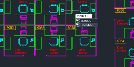

Polecenie BSZUKAJ umożliwia łatwe wyszukiwanie i przekształcanie wielu wystąpień określonej geometrii w bloki.

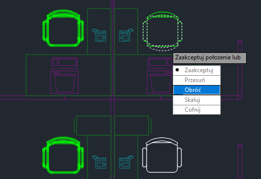

Po wybraniu geometrii do przekształcenia program AutoCAD znajduje i wyróżnia wszystkie wystąpienia tej samej geometrii. Następnie można wybrać przekształcenie wybranego obiektu i znalezionych wystąpień w blok.
Aby wykluczyć niektóre wystąpienia z przekształcania, kliknij je pojedynczo, aby usunąć je z procesu.

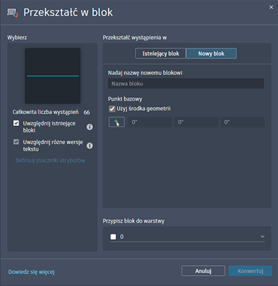

Po wybraniu istniejącej definicji bloku można dostosować skalę i obrót, aby określić, w jaki sposób wybrana definicja bloku ma zastępować znalezione wystąpienia.
Przekształcanie w nowy blok
Można też przekształcić obiekt źródłowy lub wybrane wystąpienia w nowy blok. W oknie dialogowym Przekształć zdefiniuj nowy blok, określając nazwę bloku i punkt wstawienia. Domyślnie jako punkt wstawienia jest ustawiony środek wybranej geometrii.
