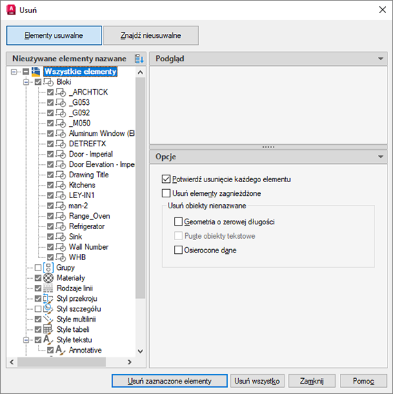

  1. Kliknij kolejno kartę Zarządzaj > panel Czyszczenie > Usuń. Wyszukiwanie
    Zostanie otwarte okno dialogowe Usuń. Są dostępne dwie listy do wyświetlenia:
    • Elementy usuwalne. Zawiera wszystkie nieużywane nazwane elementy
    • Znajdź nieusuwalne elementy. Zawiera wszystkie używane elementy nazwane
    Uwaga: W przypadku korzystania z programu AutoCAD lub AutoCAD LT w wersji 2019 lub starszej okno dialogowe Usuń ma inny wygląd, ale elementy i poszczególne czynności są podobne. Główne różnice obejmują uwzględnienie podglądu i szczegółów wybranego nazwanego obiektu w późniejszych wersjach programu.
  2. Przejrzyj elementy na liście Nieużywane elementy nazwane. Po wybraniu elementu zostanie wyświetlony podgląd.
  3. Kliknij pole wyboru obok elementu, aby dodać go do listy elementów, które chcesz usunąć, lub go z niej wykluczyć.
    Uwaga: We wcześniejszych wersjach programu należy kliknąć sam element, aby go dodać lub wykluczyć.
  4. Kliknij opcję Usuń zaznaczone elementy.
Uwaga: Aby usunąć pojedynczy element, kliknij prawym przyciskiem myszy element na liście.
Można również pominąć proces wybierania elementów do usunięcia, wybierając opcję Usuń wszystkie, co spowoduje usunięcie wszystkich nieużywanych elementów.

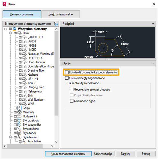

Jeśli wybrano opcję Potwierdź usunięcie każdego elementu, monit z potwierdzeniem usunięcia będzie wyświetlany do każdego elementu. Usuń zaznaczenie tej opcji, aby pominąć etap potwierdzania.
Opcje
Usuń elementy zagnieżdżone
Usuwa niewykorzystywane obiekty nazwane z rysunku, nawet jeśli są one zawarte w innych niewykorzystywanych obiektach nazwanych lub są z nimi skojarzone.
Usuń nienazwane obiekty
  • Geometria o zerowej długości. Usuwa geometrie o zerowej długości, w tym linie, łuki, okręgi i polilinie.
  • Puste obiekty tekstowe. Usuwa obiekty tekstowe, które są puste lub zawierają tylko spacje bez tekstu.
  • Osierocone dane. Wykonuje skanowanie rysunku i usuwa nieaktualne dane stylów linii DGN podczas otwierania okna dialogowego Usuń.
Uwaga: Polecenie USUŃ nie usuwa nienazwanych obiektów z bloków ani zablokowanych warstw.

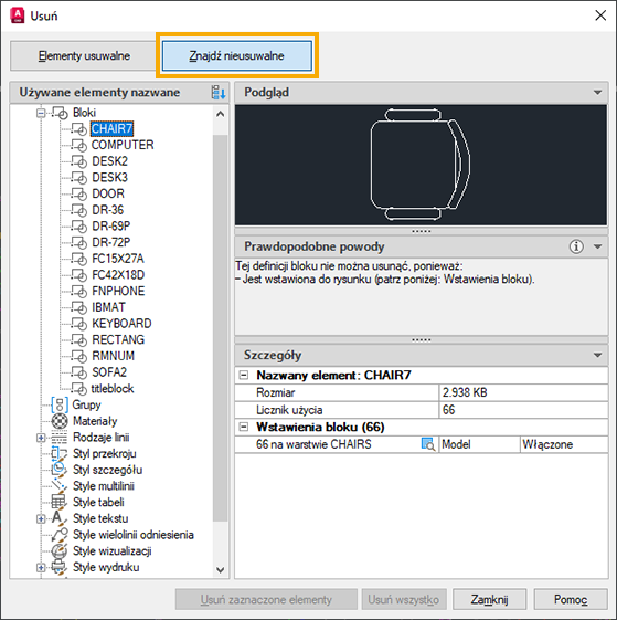

Może wystąpić sytuacja, w której element przeznaczony do usunięcia nie jest widoczny na liście Nieużywane elementy nazwane. Użyj listy Znajdź nieusuwalne elementy, aby wyświetlić elementy nazwane używane w rysunku.
  2. Kliknij przycisk Znajdź nieusuwalne elementy.
  3. Przejrzyj elementy na liście Używane elementy nazwane.
    Po wybraniu elementu zostanie wyświetlony podgląd i lista możliwych przyczyn, które nie pozwalają na usunięcie obiektu.
    W polu Szczegóły można sprawdzić rozmiar elementu i liczbę jego wystąpień na rysunku. Aby wybrać elementy na rysunku, kliknij ikonę Wybierz obiekty znajdującą się obok elementu, który chcesz wybrać na rysunku.
    Kliknięcie ikony Wybierz obiekty spowoduje zamknięcie okna dialogowego Usuń i wybranie obiektów na rysunku.

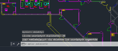

  2. W wierszu polecenia wpisz „wszystkie”, aby dodać wszystkie obiekty na rysunku do zbioru wskazań.
    Zostanie otworzone okno dialogowe Usuń powielone obiekty. Na razie użyjmy opcji domyślnych.
  3. Kliknij przycisk OK.
Ten rysunek wygląda tak samo jak poprzednio. Mimo że żaden ze zbędnych elementów nie był widoczny, usunięto 30 powielonych obiektów oraz 2387 nakładających się obiektów i segmentów linii.
