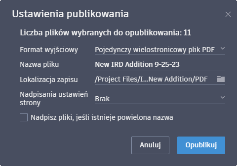

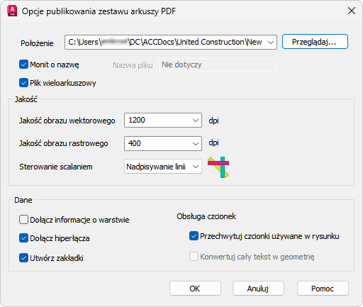

Publikowanie arkuszy w zestawie arkuszy
Połączony Menedżer zestawów arkuszy obsługuje wszystkie funkcje publikowania dostępne w klasycznym Menedżerze zestawów arkuszy.
W poniższej tabeli przedstawiono różnice między połączonym Menedżerem zestawów arkuszy a Menedżerem zestawów arkuszy w sieci WWW podczas publikowania rysunków.
Opcja Połączony Menedżer zestawów arkuszy Menedżer zestawów arkuszy w sieci WWW
Publikowanie wymaga programu Desktop Connector (DC)
, publikowanie lokalne
Do publikowania używane są lokalne usługi drukowania. Rysunek i pliki, do których istnieją odniesienia, są pobierane za pośrednictwem programu Desktop Connector, a opublikowane pliki PDF są przekazywane za pośrednictwem programu Desktop Connector.
—, publikowanie w chmurze
Do publikowania jest używana automatyzacja projektowania Forge (AutoCAD.IO). Pobiera rysunki i pliki odnośników z usługi Forma Data Management i przekazuje opublikowane pliki PDF bezpośrednio do usługi Forma Data Management.
