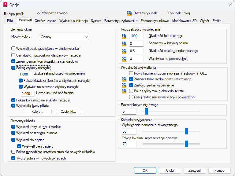

Dostosowuje sposób wyświetlania.
OPCJE (polecenie) Wyszukiwanie
Wyświetlane są następujące opcje.
Steruje ustawieniami wyświetlania specyficznymi dla środowiska graficznego.
Pozwala na sterowanie ustawieniem koloru w zakresie kolorów ciemnych i jasnych dla elementów interfejsu, takich jak pasek stanu, pasek tytułu, pasek wstążki i ramka menu aplikacji. (COLORTHEME — zmienna systemowa)
Wyświetla paski przewijania na dole i po prawej stronie obszaru rysunku.
Wyświetla przyciski w powiększonym formacie 32 na 32 pikseli.
Powoduje przeskalowanie małych ikon wstążki do wielkości 16x16 pikseli, a dużych ikon wstążki do 32x32 pikseli, gdy nie odpowiadają one standardowej wielkości ikony. (RIBBONICONRESIZE — zmienna systemowa)
Steruje wyświetlaniem etykiet na wstążce, paskach narzędzi i innych elementach interfejsu użytkownika. (TOOLTIPS — zmienna systemowa)
Ustawia początkowy czas opóźnienia wyświetlania etykiet narzędzi.
Wyświetla klawisze skrótów w etykietach narzędzi (Alt + klawisz) (Ctrl + klawisz).
Steruje wyświetlaniem rozszerzonych etykiet narzędzi.
Ustawia czas opóźnienia między wyświetleniem podstawowych etykiet narzędzi wyświetleniem rozszerzonych.
Steruje wyświetlaniem etykiet kontekstowych, gdy kursor zostanie umieszczony na obiekcie. (ROLLOVERTIPS — zmienna systemowa)
Umieszcza karty plików u góry obszaru rysunku. (polecenia KARTAPLIKU i ZAMKNIJKARTĘPLIKU)
Wyświetla okno dialogowe Opcje kolorów. To okno dialogowe służy do określania kolorów elementów w głównym oknie programu.
Wyświetla okno dialogowe Czcionka okna wiersza polecenia. To okno dialogowe służy do określania czcionki tekstu w oknie poleceń.
Steruje opcjami dla istniejących i nowych układów. Układ jest środowiskiem obszaru papieru, w którym można przygotować układ rysunku do wydruku.
Wyświetla karty Układ i Model na dole obszaru rysunku. Wyczyszczenie tej opcji powoduje, że zamiast kart są wyświetlane przyciski na pasku stanu.
Wyświetla obszar drukowania w układzie. Obszar drukowania jest reprezentowany przez obszar wewnątrz linii przerywanej i jest określony przez wybrane urządzenie drukujące.
Wyświetla reprezentację wielkości układu papieru na karcie układu. Rozmiar papieru i skala wydruku określają rozmiar tła papieru.
Wyświetla cień wokół tła papieru w układzie. Ta opcja jest niedostępna, jeśli nie jest zaznaczona opcja Wyświetl tło papieru.
Wyświetla Menedżera ustawień strony przy pierwszym kliknięciu karty Układ. Należy użyć tego okna dialogowego do ustawienia opcji dotyczących ustawień papieru i wydruku.
Automatycznie tworzy pojedynczą rzutnię przy tworzeniu nowego układu.
Określa wielkość krzyża nitkowego jako procent wielkości ekranu. (CURSORSIZE — zmienna systemowa)
Steruje jakością wyświetlania obiektów. Po ustaleniu wysokich wartości w celu poprawienia jakości wyświetlania działanie programu ulegnie spowolnieniu.
Ustawia rozdzielczość obiektów w bieżącej rzutni. (ROZDZ — polecenie)
Określa liczbę segmentów liniowych, które mają być wygenerowane dla każdej polilinii dopasowanej do splajnu przez opcję Splajn polecenia EDPLIN. (SPLINESEGS — zmienna systemowa)
Niedostępne w programie AutoCAD LT
Określa poziom gładkości obiektów cieniowanych i renderowanych oraz obiektów z usuniętymi liniami ukrytymi.
Dopasowuje gładkość obiektów cieniowanych oraz obiektów z usuniętymi liniami ukrytymi. ( FACETRES — zmienna systemowa)
Określa liczbę linii konturu wyświetlanych na powierzchniach zakrzywionych brył 3D. (ISOLINES — zmienna systemowa)
Steruje ustawieniami wyświetlania wpływającymi na wydajność.
Steruje wyświetlaniem obrazów rastrowych i obiektów OLE podczas działania poleceń ZOOM i NFRAGM. (RTDISPLAY — zmienna systemowa)
Gdy zostanie włączone wyświetlanie przeciągania i wybierze się opcję Nfragm i zoom z obrazami rastrowymi i OLE, podczas zmiany położenia oryginalnego obiektu kopia obiektu będzie się przesuwała razem z kursorem. (DRAGMODE — zmienna systemowa)
Określa, czy zaznaczany jest cały obraz rastrowy czy tylko jego ramka. ( IMAGEHLT — zmienna systemowa)
Określa, czy kreskowania i wypełnienia, bryły 2D i szerokie polilinie mają być wypełniane. ( FILLMODE — zmienna systemowa)
Steruje sposobem wyświetlania tekstu. (QTEXTMODE — zmienna systemowa)
Steruje wyświetlaniem krawędzi sylwetek brył 3D w stylach wizualnych Model szkieletowy 2D i Model szkieletowy 3D. ( DISPSILH — zmienna systemowa)
Steruje wartością natężenia zaciemniania w przypadku edytowania odnośników zewnętrznych DWG oraz (w programie AudoCAD) zwykłych odnośników.
Steruje przyciemnianiem wszystkich obiektów odnośników DWG. (XDWGFADECTL — zmienna systemowa)
Ta opcja ma wpływ tylko na wyświetlanie na ekranie. Nie wpływa na drukowanie ani na podgląd wydruku.
Określa intensywność wyświetlania obiektów podczas lokalnej edycji odnośnika. Obiekty, które nie są edytowane, są wyświetlane jako obiekty o mniejszej intensywności. (XFADECTL — zmienna systemowa)
Przy lokalnej edycji odniesienia można zmodyfikować odniesienie do bloku lub odnośnik wewnątrz bieżącego rysunku. Poprawne wartości należą do przedziału od 0 do 90 procent.
