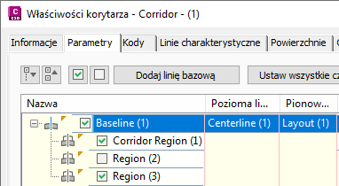

W przypadku długich korytarzy lub sieci korytarzy należy utworzyć wiele regionów dla celów modelowania. Zwykle za pomocą regionów korytarzy oznacza się użycie różnych zespołów. Obwiednia regionu znajduje się w miejscu, gdzie użycie jednego obszaru się kończy, a drugiego — zaczyna. Ale regiony można również dodawać bez zmiany zespołów. Zaletą dodatkowych regionów jest możliwość sterowania — w oknie dialogowym Właściwości korytarza można wyłączyć modelowanie regionów, które nie są wymagane w bieżących operacjach, jak pokazano na rysunku 13. Zwiększa to szybkość przebudowywania korytarza.
Rysunek 13: Wyłączanie regionów i linii bazowych korytarza
