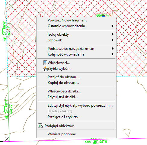

Etykieta wyboru powierzchni działki jest obiektem osadzonym, którego nie można usunąć, ponieważ jest używany do wybierania działki. Etykieta wyboru powierzchni działki różni się od innych etykiet powierzchni działki. Etykieta wyboru powierzchni i inne etykiety działki obsługiwane są przez paletę programu AutoCAD Właściwości. Aby dokonać edycji etykiety wyboru powierzchni działki, kliknij prawym przyciskiem myszy i wybierz polecenie Edytuj styl etykiety wyboru powierzchni, jak pokazano na rysunku 12.
Rysunek 12: Menu kontekstowe etykiety wyboru powierzchni działki
