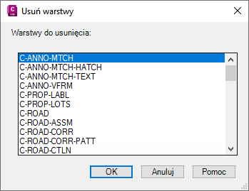

Z każdego rysunku można usunąć warstwy zawierające obiekty. Podczas tworzenia standardowego pliku szablonu dobrą praktyką jest usuwanie warstw, które nie będą używane.
Aby usunąć niepożądane warstwy z rysunku lub pliku szablonu
Rysunek 10: Wybieranie warstw do usunięcia
Podczas usuwania warstw z pliku szablonu (DWT) należy sprawdzić, czy nie odwołują się do nich wymagane/aktywne style lub ustawienia.
