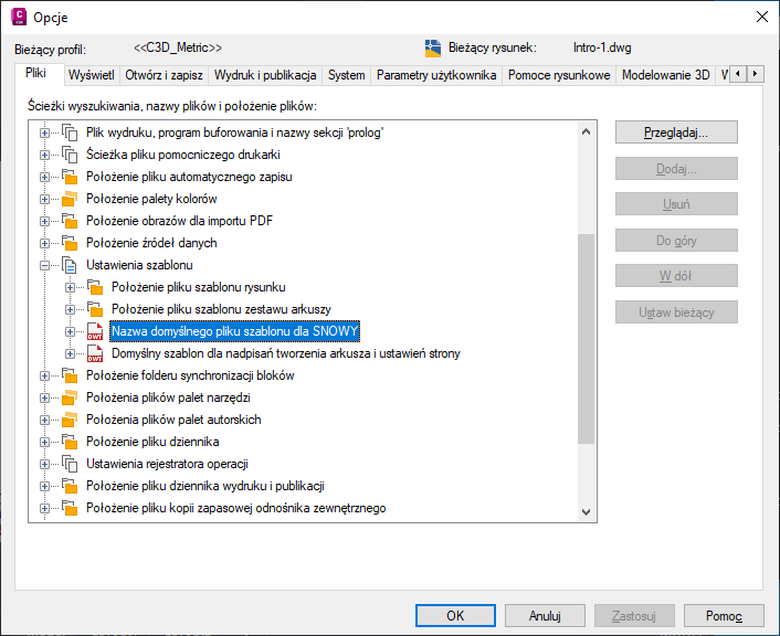

Aby zmienić szablon domyślny
Rysunek 1: Ustawianie szablonu domyślnego
