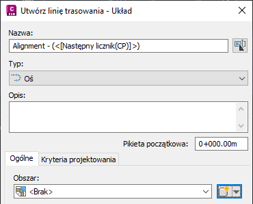

W przypadku tworzenia linii trasowania za pomocą okna dialogowego Utwórz linię trasowania — Układ lub Utwórz linię trasowania — Z polilinii domyślnie tworzona jest linia trasowania bez określonego obszaru — w polu obszaru wyświetlane jest ustawienie <Brak>, jak pokazano na rysunku 2.
Rysunek 2: Umieszczanie linii trasowania w obszarze <Brak>
Takie ustawienie jest zalecane, aby linie trasowania nie oddziaływały z działkami podczas ich tworzenia. Jeśli później stanie się konieczne oddziaływanie z działkami, liniami charakterystycznymi lub innymi liniami trasowania, linię trasowania można przesunąć lub skopiować do obszaru.
