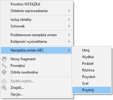

Przed dodaniem danych polilinii warstwicy do powierzchni należy sprawdzić, czy obejmuje ona jakiś teren, który nie jest potrzebny do celów projektowych. Jeśli tak, można skorzystać z narzędzi zmian AEC, aby wyciąć niepotrzebne części warstwic. Jak pokazano na rysunku 5, narzędzia te są dostępne w menu prawego przycisku myszy, kiedy w rysunku nie jest wybrany żaden obiekt.
Rysunek 5: Położenie narzędzi zmian AEC
