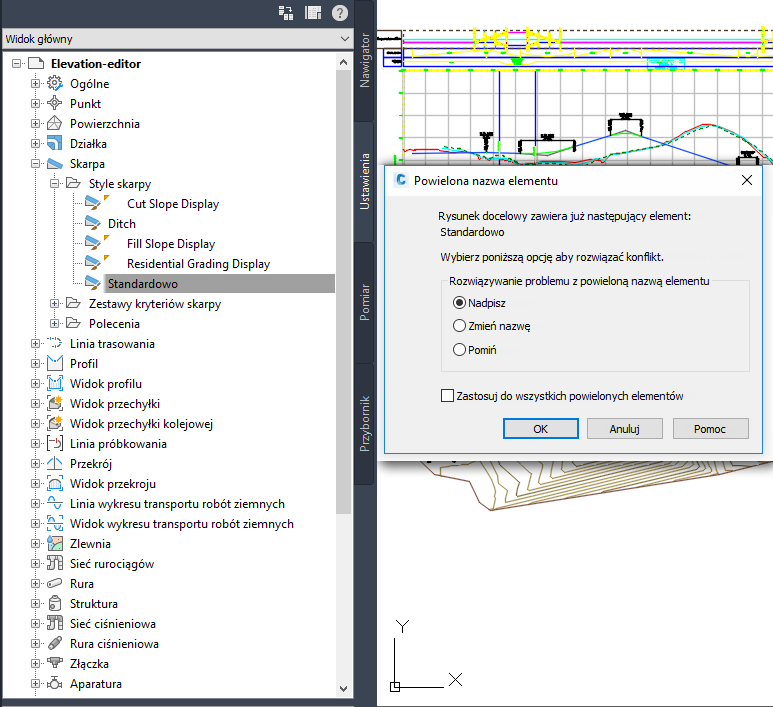

Istnieją różne sposoby powielania lub kopiowania stylów między rysunkami i szablonami. Pozwala to zaoszczędzić czas, który należałoby poświęcić na ponowne tworzenie stylów.
Do przeniesienia stylów z jednego otwartego rysunku lub szablonu do drugiego można wykorzystać metodę przeciągnij i upuść.
Aby skopiować styl
Jak pokazano w przykładzie na rysunku 9, z rysunku Sample_styles.dwg wybrano styl Standardowy skarpy, który następnie przeciągnięto i upuszczono na nazwę Breaklines.dwg.
Jeśli kopiowanie stylu zakończy się pomyślnie, będzie on wyświetlany po rozwinięciu kolekcji stylów. Nie będą wyświetlane okno dialogowe ani znak zachęty.
Rysunek 9: Korzystanie z metody przeciągnij i upuść do przeniesienia stylu
