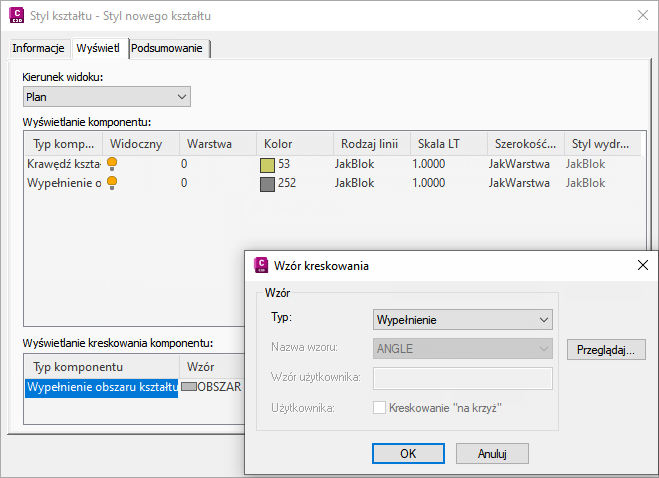

Podczas projektowania korytarzy można utworzyć wydajniejsze podzespoły dzięki możliwości zdefiniowania dla każdego z nich stylu kształtu bez wypełnienia lub przynajmniej z wypełnieniem jednolitym zamiast wzorów kreskowania. Na rysunku 2 pokazano okno dialogowe Styl kształtu umożliwiające definiowanie stylu kształtu podzespołu.
Rysunek 2: Edytowanie stylu kształtu podzespołu

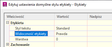

Aby wyłączyć wszystkie etykiety elementu:
Rysunek 3: Wyłączanie widoczności etykiety dla elementu

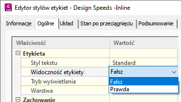

Jeśli konieczne jest utworzenie projektu etykiety zawierającej tylko najważniejsze dane, którą można szybko narysować, należy uprościć wszystkie elementy tekstowe i graficzne, w tym zastosowanie obrotu, granic i czytelności planu. Innym praktycznym sposobem postępowania jest pozostawienie stylu na miejscu, ale dokonanie tymczasowej edycji stylu za pomocą Edytora stylów etykiet w celu wyłączenia widoczności etykiety, jak pokazano na rysunku 4.
Rysunek 4: Wyłączanie widoczności etykiety

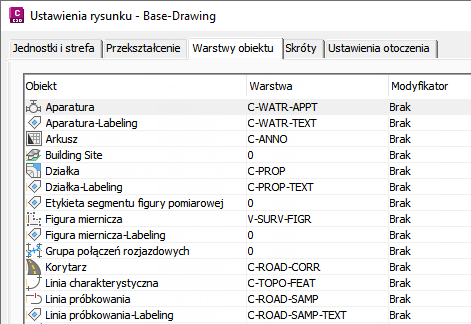

W celu przyspieszenia przetwarzania można zablokować lub wyłączyć warstwy zawierające obiekty. Domyślnie obiekty projektu i ich etykiety są rozdzielone do wielu warstw. Na przykład jak pokazano na rysunku 5, linie trasowania, profile i inne obiekty projektu drogi rozłożone są na wielu warstwach, których nazwy zaczynają się od oznaczenia C-ROAD. Jeśli obiekty projektu drogi zostaną skonsolidowane na mniejszej liczbie warstw, łatwiej będzie je włączać i wyłączać.
Rysunek 5: Warstwy C-ROAD
