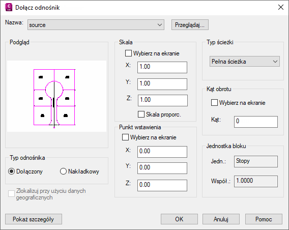

  1. Zmaksymalizuj rysunek current.dwg i kliknij kartę Wstaw panel Odniesienie Dołącz. W oknie dialogowym Wybierz plik odniesienia przejdź do pliku source.dwg, wybierz go i kliknij przycisk Otwórz.
  2. W oknie dialogowym Odnośnik zewnętrzny ustaw punkt wstawiania na wartość 0,0,0, skalę na wartość 1,1,1, a kąt obrotu na wartość 0.
    Zaleca się ustawienie typu ścieżki na opcję Ścieżka względna.
    Rysunek 15: Wymagane ustawienia dla etykietowania odnośników zewnętrznych
  3. Kliknij przycisk OK.
