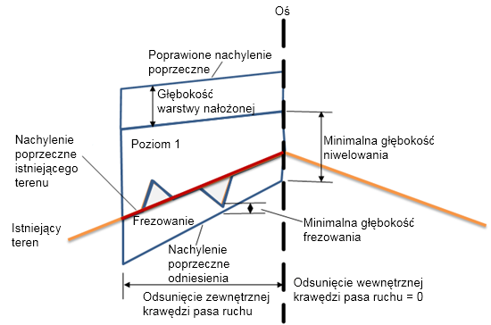

  • Obszary muszą być dostępne dla wszystkich warstw.
  • Obszar niwelowania jest równy obszarowi poziomu 1 + warstw frezowania.
  • Obszaru warstwy frezowania jest przedstawiony na poniższym schemacie jako Frezowanie.
  • Minimalna grubość warstwy wyrównującej jest równa obszarowi od spodu warstwy frezu do spodu warstwy nakładki.

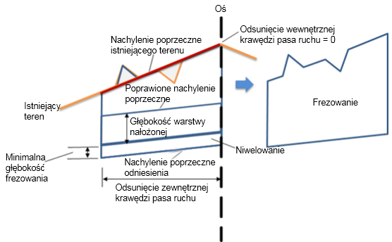

Przypadek szczególny
Poniżej przedstawiono przykład, gdy w obszarze Opcje profilu wybrano opcję Użyj profilu, a nakładka znajduje się poniżej istniejącego terenu.
Zachowania:
  • Minimalna grubość frezu jest mierzona w dół od spodu warstwy nakładki do warstwy odniesienia.
  • Obszar minimalnej głębokości frezowania zostanie wypełniony tak jak obszar niwelowania.
  • Całkowity obszar frezowania biegnie od warstwy odniesienia do warstwy istniejącego terenu.
Kody punktów, połączeń i kształtów
Punkt, połączenie lub kształt Kod Opis
P1, P2 EOV Krawędzie warstwy nałożonej na nachyleniu końcowym (krawędzie góry warstwy nałożonej)
P3, P4 EOV_Overlay Krawędzie warstwy nałożonej poniżej warstwy niwelującej (krawędzie spodu warstwy nałożonej)
P7, P8 EOV_Milling Krawędzie warstwy nałożonej poniżej warstwy frezowania (krawędzie spodu warstwy frezowania)
L1 Top, Pave Góra warstwy nałożonej
L2, L3, L4 Overlay Połączenia warstwy nałożonej
L5, L6 Level W przypadku niwelowania
L7, L8 Mill W przypadku frezowania
L9 Level, Mill, Datum Połączenia warstwy frezowania.
S1 Overlay Obszar pomiędzy górą i dołem warstwy nałożonej. Obszar ten zachodzi na obszar niwelowania, jak pokazano na poniższym schemacie kodowania
S2 Level Obszar nad istniejącą powierzchnią i pod spodem warstwy nałożonej (przypadek niwelowania)
S3 Mill Obszar pomiędzy spodem istniejącej powierzchni i spodem warstwy frezowania (przypadek frezowania)
Uwaga: Wiele połączeń będzie występować, jeżeli powierzchnia istniejącego terenu nie jest gładka. Jest to pokazane na poniższej ilustracji (L10).
