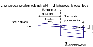

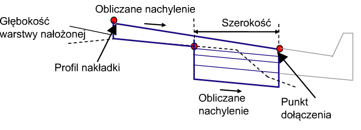

Punkt dołączenia określa odsunięcie i rzędną zewnętrznej krawędzi poszerzenia. Położenia wewnętrznej krawędzi poszerzenia i wewnętrznej krawędzi nakładki są określane przy użyciu danych wartości szerokości i nachylenia. Do nadpisania danych liczbowych wartości szerokości można użyć linii trasowania. Jeśli parametr Profil nakładki jest dany, wówczas nachylenie jest obliczane między rzędną profilu przy wewnętrznej krawędzi nakładki a punktem dołączenia.
Na poniższym rysunku pokazano sytuację z profilem odsunięcia nakładki. (jeśli parametr Profil nakładki jest dany, nachylenie jest obliczane między rzędną profilu przy wewnętrznej krawędzi nakładki a punktem dołączenia).

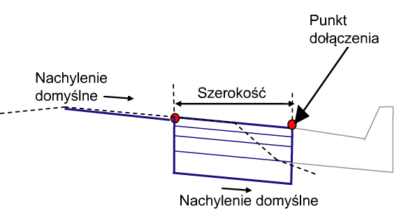

Na poniższym rysunku pokazano sytuację bez profilu odsunięcia nakładki.
Należy koniecznie podkreślić, że nachylenie tego podzespołu od strony lewej do prawej jest takie samo. Do wszystkich podpowierzchni zastosowano również takie samo nachylenie.
