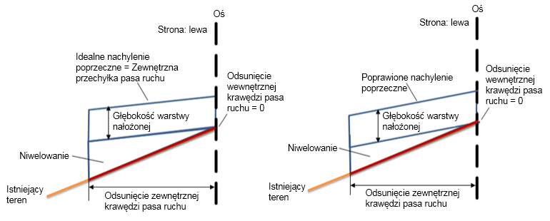

WartwaNałożonaNiwelowanie1PasRuchu1Strona
Ten podzespół tworzy warstwę nałożoną po jednej stronie istniejącej jezdni z warstwą niwelowania dodaną w razie potrzeby.

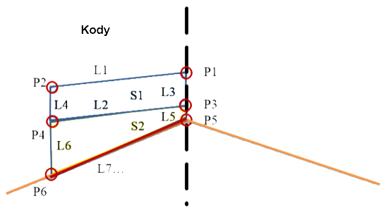

Dołączenie
Punkt dołączenia jest punktem wewnętrznej krawędzi warstwy nałożonej z nachyleniem poprzecznym wykończonej skarpy.

Opcje nachylenia warstwy nałożonej Określa opcje nachylenia warstwy nałożonej.
Wskazówka: Odchyłka to termin opisujący sposób obliczania poprawionego nachylenia poprzecznego w przypadku nakładki w podzespole modernizacji. Wyniki odchyłki są różne oraz względne w stosunku do tolerancji nachylenia i różnicy nachylenia między nachyleniem poprzecznym istniejącego terenu a idealnym nachyleniem poprzecznym. Jeśli różnica nachylenia jest mniejsza niż tolerancja nachylenia dla podzespołu, przypadek jest traktowany jako „w granicach tolerancji”. Jeśli różnica nachylenia jest większa niż tolerancja nachylenia dla podzespołu, przypadek jest traktowany jako „poza granicami tolerancji”.
Uwaga: Tolerancja nachylenia jest wartością bezwzględną. Dlatego obie różnice nachylenia 0,4% i -0,4% mają wartość bezwzględną 0,4%. Jeśli tolerancja nachylenia wynosi 0,5%, bezwzględna różnica nachylenia 0,4% zostanie uznana za znajdującą się w granicach tolerancji.
  • Zdefiniowane przez użytkownika z odchyłkami
    Odchyłka określa sposób obliczania poprawionego nachylenia poprzecznego względem tolerancji nachylenia dla podzespołu.
    • Odchyłka w granicach tolerancji:
      Poprawione nachylenie poprzeczne będzie nachyleniem poprzecznym istniejącego terenu.
    • Odchyłka poza granicami tolerancji:
      Poprawione nachylenie poprzeczne będzie się różnić i będzie nachyleniem poprzecznym istniejącego terenu plus lub minus wartość tolerancji nachylenia.
      Uwaga: To, czy tolerancja nachylenia jest dodawana czy odejmowana, zależy od tego, która z nich bardziej zbliży do siebie wartości nachylenia poprzecznego istniejącego terenu i idealnego nachylenia poprzecznego.

  • Zewnętrzna/Wewnętrzna przechyłka pasa ruchu
    Zewnętrzna lub wewnętrzna przechyłka pasa ruchu zastąpi idealne nachylenie poprzeczne. Wartości poprawionego nachylenia poprzecznego dla warstwy nakładki zostaną zdefiniowane za pomocą tabeli przechyłki dla odcinka zamiast dla idealnego nachylenia poprzecznego.
    Uwaga: Jeśli wybrano opcję Zewnętrzna/Wewnętrzna przechyłka pasa ruchu, ale linia trasowania korytarza odnowy nie ma zdefiniowanej tabeli przechyłki, zostanie użyte idealne nachylenie poprzeczne.
    • W granicach tolerancji:
      • Jeśli dla linii trasowania zdefiniowano tabelę przechyłki: poprawione nachylenie poprzeczne będzie wartością przechyłki pasa ruchu uzyskaną z tabeli przechyłki.
      • Jeśli dla linii trasowania nie zdefiniowano tabeli przechyłki: poprawione nachylenie poprzeczne będzie określonym nachyleniem idealnym.
        Uwaga: To zachowanie jest takie samo jak w przypadku opcji Zdefiniowane przez użytkownika bez odchyłek.
    • Poza granicami tolerancji:
      • Jeśli dla linii trasowania zdefiniowano tabelę przechyłki: poprawione nachylenie poprzeczne będzie wartością przechyłki pasa ruchu uzyskaną z tabeli przechyłki plus lub minus wartość tolerancji nachylenia.
      • Jeśli dla linii trasowania nie zdefiniowano tabeli przechyłki: poprawione nachylenie poprzeczne będzie określonym nachyleniem idealnym plus lub minus wartość tolerancji nachylenia.
  • Dopasuj nachylenie
    Poprawione nachylenie poprzeczne jest zawsze ustawiane jako równe nachyleniu istniejącego terenu.
  • Użyj idealnego nachylenia poprzecznego
    Poprawione nachylenie poprzeczne jest zawsze ustawiane jako równe idealnemu nachyleniu poprzecznemu.

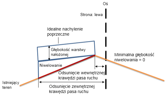

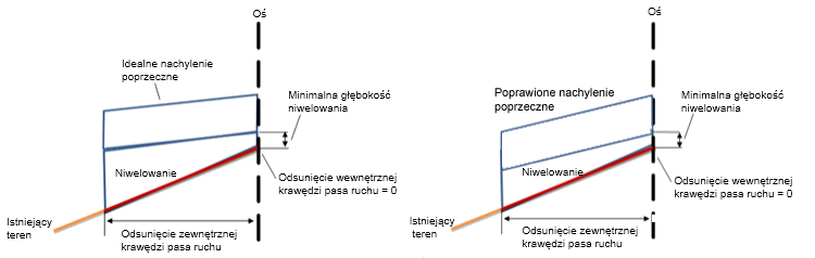

  • Minimalna głębokość niwelowania
    Korekty nachylenia poprzecznego i rzędnej będą spełniać warunki minimalnej głębokości niwelowania i/lub minimalnej głębokości frezowania. Podstawą jest istniejąca powierzchnia.
  • Użyj profilu
    Nie będzie korekty rzędnej. Rzędna punktu dołączenia podzespołu odnowy będzie odpowiadać przypisanemu profilowi. Korekta nachylenia poprzecznego zostanie określona przez opcje nachylenia warstwy nałożonej.
  • Zablokuj do poprzedniego
    Nie będzie korekty rzędnej. Rzędna punktu dołączenia podzespołu odnowy będzie odpowiadać punktowi dołączenia poprzedniego podzespołu (w większości przypadków będzie to punkt końcowy poprzedniego pasa ruchu). Korekta nachylenia poprzecznego zostanie określona przez opcje nachylenia warstwy nałożonej.
Zdefiniowany przez użytkownika Minimalna głębokość niwelowania
Minimalna głębokość niwelowania Minimalna głębokość niwelowania pomiędzy istniejącą powierzchnią a spodem warstwy nałożonej. Liczbowy 0,300 m (0,300 stopy)

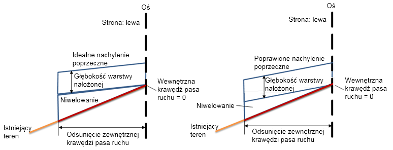

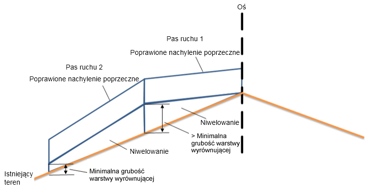

Odsunięcie wewnętrznej krawędzi pasa ruchu

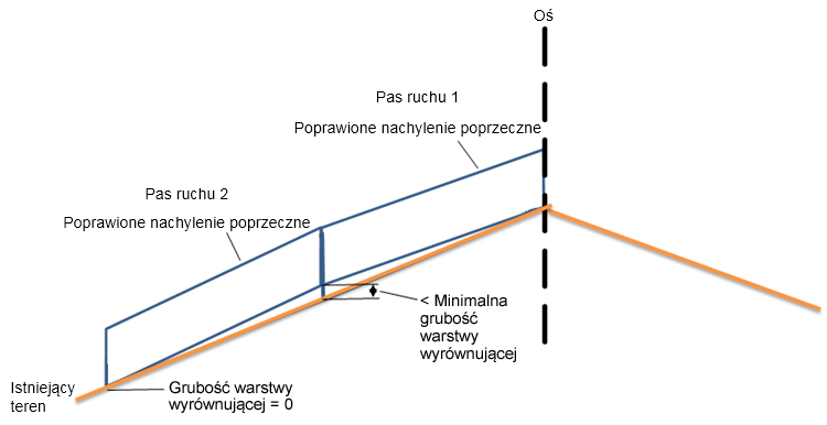

Zablokuj do poprzedniego 1
W tym przypadku drugi pas jest ustawiony na użycie opcji Zablokuj do poprzedniego. Punkt dołączenia dla pasa 2 zostanie zablokowany w rzędnej na końcu pasa 1. Grubość warstwy wyrównującej na początku drugiego pasa jest większa niż minimalna grubość warstwy wyrównującej określona dla tego pasa.
Poprawione nachylenie poprzeczne zostanie obliczone i zastosowane, ale nie zostanie zastosowana korekta rzędnej ani odchyłki. W niektórych przypadkach wymaganie minimalnej grubości warstwy wyrównującej może nie być spełnione.
Zablokuj do poprzedniego 2
W tym przypadku drugi pas jest ustawiony na użycie opcji Zablokuj do poprzedniego. Punkt dołączenia dla pasa 2 zostanie zablokowany w podzespole pasa 1. Grubość warstwy wyrównującej na początku drugiego pasa jest mniejsza niż minimalna grubość warstwy wyrównującej określona dla tego pasa.

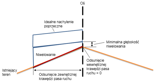

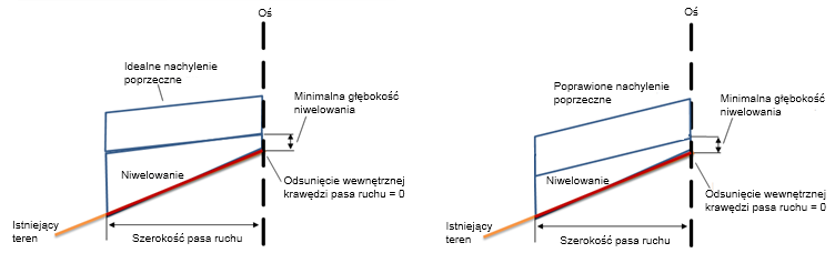

Przechyłka zewnętrznego pasa ruchu
Idealne nachylenie poprzeczne jest równe przechyłce zewnętrznego pasa ruchu.

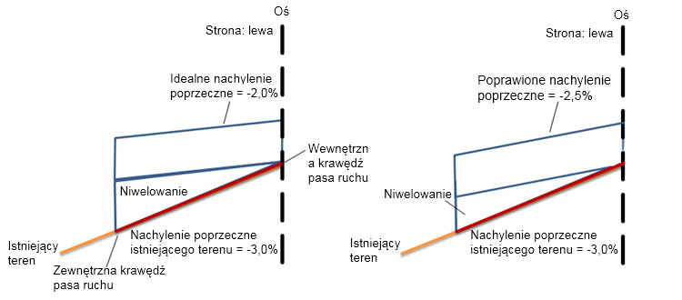

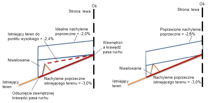

Przypadek 1-1: idealne nachylenie poprzeczne jest większe niż nachylenie poprzeczne istniejącego terenu
Dane wejściowe:
Dane wejściowe
Idealne nachylenie poprzeczne -2,0%
Minimalna głębokość niwelowania 0
Tolerancja nachylenia 0,50%
Opcje nachylenia warstwy nałożonej Zdefiniowane przez użytkownika z odchyłkami
Użyj opcji profilu Minimalna głębokość niwelowania
Odsunięcie wewnętrznej krawędzi pasa ruchu prawda (wartości różnią się)
Odsunięcie zewnętrznej krawędzi pasa ruchu prawda (wartości różnią się)
Obliczenia:
Dane wejściowe Wartość
Nachylenie poprzeczne istniejącego terenu -3,0%
Nachylenie poprzeczne istniejącego terenu – Idealne nachylenie poprzeczne -1,0%
Tolerancja nachylenia Nachylenie istniejącego terenu minus Idealne nachylenie poprzeczne wynosi -1%, co jest większe niż Tolerancja nachylenia 0,5%.
Poprawione nachylenie poprzeczne Poprawione nachylenie poprzeczne zostanie skorygowane na -2,5%
Wyjście Wartość
Poprawione nachylenie poprzeczne -2,5%

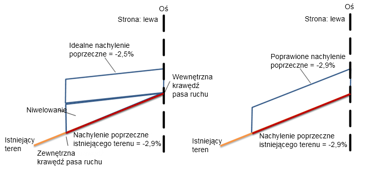

Przypadek 1-2: idealne nachylenie poprzeczne jest większe niż nachylenie poprzeczne istniejącego terenu
Dane wejściowe:
Dane wejściowe
Idealne nachylenie poprzeczne -2,5%
Obliczenia:
Nachylenie poprzeczne istniejącego terenu -2,9%
Nachylenie poprzeczne istniejącego terenu – Idealne nachylenie poprzeczne -0,4%
Tolerancja nachylenia Nachylenie istniejącego terenu minus Idealne nachylenie poprzeczne wynosi -0,4%, co jest mniejsze niż Tolerancja nachylenia 0,5%.
Poprawione nachylenie poprzeczne Poprawione nachylenie poprzeczne wyniesie -2,9%.
Wyjście Wartość
Poprawione nachylenie poprzeczne -2,9%

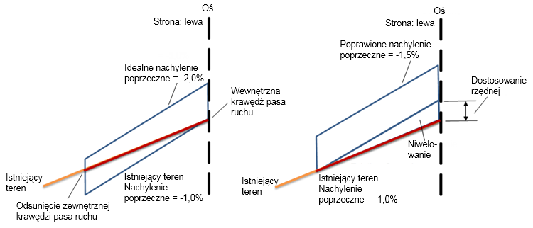

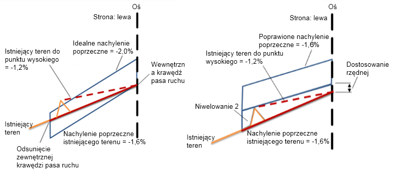

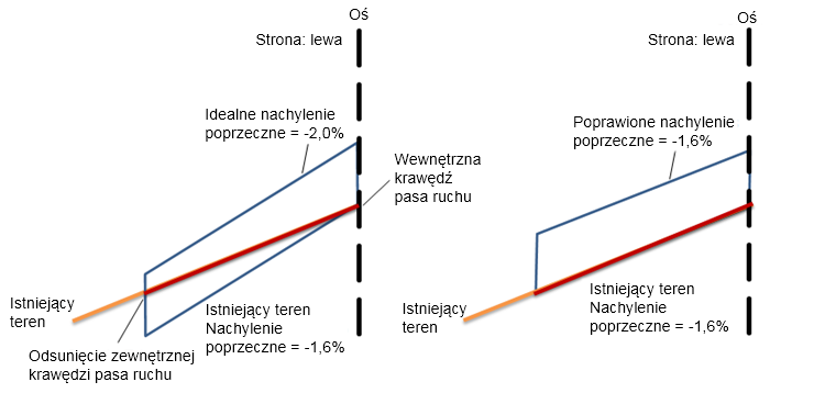

Przypadek 1-3: idealne nachylenie poprzeczne jest mniejsze niż nachylenie poprzeczne istniejącego terenu
Dane wejściowe:
Dane wejściowe
Obliczenia:
Nachylenie poprzeczne istniejącego terenu -1,6%
Poprawione nachylenie poprzeczne Poprawione nachylenie poprzeczne wyniesie -1,6%.
Wyjście Wartość
Poprawione nachylenie poprzeczne -1,6%
Przypadek 1-4: idealne nachylenie poprzeczne jest mniejsze niż nachylenie poprzeczne istniejącego terenu
Dane wejściowe:
Dane wejściowe
Obliczenia:
Nachylenie poprzeczne istniejącego terenu -1,0%
Tolerancja nachylenia Istniejące nachylenie terenu minus Idealne nachylenie poprzeczne wynosi -1,0%, czyli więcej niż Tolerancja nachylenia wynosząca 0,5%.
Poprawione nachylenie poprzeczne Poprawione nachylenie poprzeczne wyniesie -1,5%.
Wyjście Wartość
Poprawione nachylenie poprzeczne -1,5%

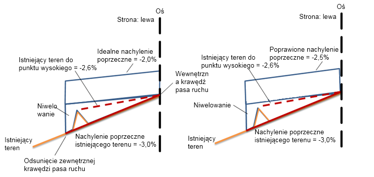

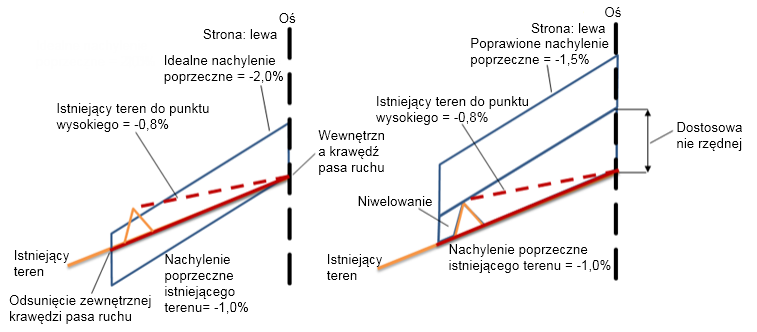

Przypadek 2-1: idealne nachylenie poprzeczne jest większe niż punkt wysoki
Dane wejściowe:
Dane wejściowe
Obliczenia:
Nachylenie poprzeczne istniejącego terenu – Idealne nachylenie poprzeczne 1,0%
Nachylenie poprzeczne punktu wysokiego, mierzone od wewnętrznej krawędzi pasa ruchu do punktu wysokiego -2,6%
Nachylenie poprzeczne punktu wysokiego – Idealne nachylenie poprzeczne -0,6%

Przypadek 2-2: idealne nachylenie poprzeczne jest większe niż punkt wysoki
Dane wejściowe:
Dane wejściowe
Obliczenia:
Nachylenie poprzeczne punktu wysokiego, mierzone od wewnętrznej krawędzi pasa ruchu do punktu wysokiego -2,4%
Nachylenie poprzeczne punktu wysokiego – Idealne nachylenie poprzeczne -0,4%
Tolerancja nachylenia Nachylenie poprzeczne istniejącego terenu minus Idealne nachylenie poprzeczne wynosi 1,0%, czyli więcej niż Tolerancja nachylenia wynosząca 0,5%.
Poprawione nachylenie poprzeczne Poprawione nachylenie poprzeczne wyniesie -2,5%.
Wyjście Wartość
Przypadek 2-3: idealne nachylenie poprzeczne jest mniejsze niż punkt wysoki
Dane wejściowe:
Dane wejściowe
Obliczenia:
Nachylenie poprzeczne istniejącego terenu – Idealne nachylenie poprzeczne 0,4%
Nachylenie poprzeczne punktu wysokiego, mierzone od wewnętrznej krawędzi pasa ruchu do punktu wysokiego -1,2%
Nachylenie poprzeczne punktu wysokiego – Idealne nachylenie poprzeczne -0,8%
Tolerancja nachylenia Nachylenie istniejącego terenu minus Idealne nachylenie poprzeczne wynosi 0,4%, co jest mniejsze niż Tolerancja nachylenia 0,5%.
Wyjście Wartość
Przypadek 2-4: idealne nachylenie poprzeczne jest mniejsze niż punkt wysoki
Dane wejściowe:
Dane wejściowe
Obliczenia:
Nachylenie poprzeczne punktu wysokiego, mierzone od wewnętrznej krawędzi pasa ruchu do punktu wysokiego -0,8%
Nachylenie poprzeczne punktu wysokiego – Idealne nachylenie poprzeczne -1,2%
Tolerancja nachylenia Nachylenie poprzeczne istniejącego terenu minus Idealne nachylenie poprzeczne wynosi 1,0%, co jest większe niż Tolerancja nachylenia 0,5%.
Wyjście Wartość
Kody punktów, połączeń i kształtów
W następującej tabeli wymieniono kody kształtów, połączeń i punktów dla tych podzespołów, do których przypisano kody. Kody kształtu, połączeń i punktów dla tych podzespołów, do których nie przypisano kodów, nie zostały uwzględnione w tej tabeli.
Punkt, połączenie lub kształt Kod Opis
P1, P2 EOV Krawędzie warstwy nałożonej na nachyleniu końcowym
P3, P4 EOV_Overlay Krawędzie spodu warstwy nałożonej
P5, P6 EOV_Leveling Krawędzie spodu niwelowania
L1 Top, Pave Góra warstwy nałożonej
L2, L3, L4 Overlay Połączenia warstwy nałożonej
L5, L6 Level W przypadku niwelowania
S1 Overlay Obszar pomiędzy górą i spodem warstwy nałożonej.
S2 Level Obszar pomiędzy górą i spodem niwelowania.
L7 Existing Ground Nachylenie poprzeczne istniejącego terenu
Schemat kodowania
