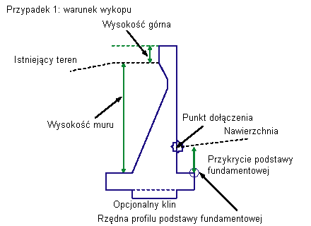

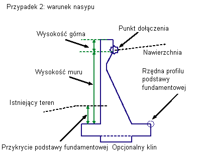

Położenie punktu dołączenia zależy od tego, czy mur oporowy znajduje się w wykopie, czy w nasypie. Jeśli w nasypie, to punkt dołączenia znajduje się w pobliżu szczytu muru oporowego. Jeśli w wykopie, to punkt dołączenia znajduje się w pobliżu podstawy.

Wysokość górna odległość między szczytem muru a punktem wyjściowym w nasypie lub nowym punktem wyjściowym w wykopie. Liczbowy
1.320 stopy
0.40 m
Przykrycie podstawy fundamentowej Głębokość przykrycia od szczytu podstawy do linii nachylenia końcowego po stronie tylnej muru w nasypie lub do punktu wyjściowego w wykopie. Liczbowy
1.667 stopy
0.50 m

Wysokość muru liczona jest od górnej krawędzi podstawy do punktu dołączenia lub do rzędnej gruntu na powierzchni pionowej, w zależności od tego, która z tych wartości jest wyższa. Szerokość i głębokość podstawy określane są w funkcji wysokości muru. Pionowa powierzchnia muru znajduje się w ¼ szerokości podstawy, a dolna krawędź nachylonego boku znajduje się 300 mm od przeciwnej krawędzi. Opcjonalne zakotwienie znajduje się dokładnie pośrodku podstawy, na głębokości 300 mm i szerokości 600 mm.

Podzespół można wstawić po lewej albo po prawej stronie. Punkt dołączenia jest inny w nasypie, a inny w wykopie. W nasypie zakłada się, że punkt dołączenia pokrywa się z punktem przecięcia nachylenia końcowego z wewnętrzną powierzchnią muru, pod szczytem muru określonym parametrem Wysokość górna. W wykopie zakłada się, że punkt dołączenia pokrywa się z punktem przecięcia nachylenia końcowego z wewnętrzną powierzchnią, nad szczytem podstawy, w odległości od szczytu określonej parametrem Przykrycie podstawy fundamentowej. Wysokość muru określana jest na podstawie parametru wejściowego Wysokość lub profil ściany.
W nasypie nachylona powierzchnia muru jest zwrócona do środka jezdni. W wykopie nachylona powierzchnia jest zwrócona od jezdni, w stronę podtrzymywanej masy ziemnej. Jeśli opcja Klin jest ustawiona na Nie, dolna krawędź podstawy jest pojedynczym poziomym połączeniem. Jeśli opcja Klin jest włączona, tworzone są połączenia definiujące opcjonalne zakotwienie.
