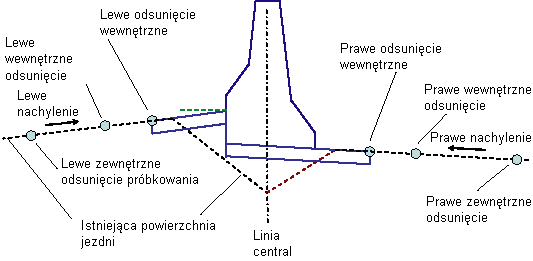

Lewe odsunięcie wewnętrzne
Odsunięcie początku warstwy przesunięcia pasa rozdzielającego po lewej stronie.
Liczbowy
0.0
Lewe wewnętrzne odsunięcie próbkowania
Odsunięcie wewnętrznego punktu próbkowania po lewej stronie. Nachylenie lewej strony obliczane jest na istniejącej powierzchni, pomiędzy punktami próbkowania.
Liczbowy
0.0
Lewe zewnętrzne odsunięcie próbkowania
Odsunięcie zewnętrznego punktu próbkowania po lewej stronie. Nachylenie lewej strony obliczane jest na istniejącej powierzchni pomiędzy punktami próbkowania.
Liczbowy
0.0
Prawe odsunięcie wewnętrzne
Odsunięcie początku warstwy przesunięcia pasa rozdzielającego po prawej stronie.
Liczbowy
0.0
Prawe wewnętrzne odsunięcie próbkowania
Odsunięcie wewnętrznego punktu próbkowania po prawej stronie. Nachylenie prawej strony obliczane jest na istniejącej powierzchni pomiędzy punktami próbkowania.
Liczbowy
0.0
Prawe zewnętrzne odsunięcie próbkowania
Odsunięcie zewnętrznego punktu próbkowania po prawej stronie. Nachylenie prawej strony obliczane jest na istniejącej powierzchni pomiędzy punktami próbkowania.
Liczbowy
0.0

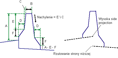

Wymiar A (mm lub cale)
Wysokość bariery od podstawy po wyższej stronie pasa rozdzielającego do góry bariery.
Liczbowy, dodatni
810 mm
32 in
Wymiar B (mm lub cale)
Jak pokazano na schemacie.
Liczbowy, dodatni
232
9 in
Wymiar C (mm lub cale)
Liczbowy, dodatni
59 mm
2 in
Wymiar D (mm lub cale)
Liczbowy, dodatni
125 mm
5 in
Wymiar E (mm lub cale)
Liczbowy, dodatni
557 mm
22 in
Wymiar F (mm lub cale)
Liczbowy, dodatni
178 mm
7 in
Może być używany do obliczania odsunięcia lewego punktu wewnętrznego (lewego punktu wstawienia) od linii trasowania. Następujące typy obiektów można zastosować jako obiekty docelowe do określania tego odsunięcia: linie trasowania, polilinie, linie charakterystyczne lub figury pomiarowe.
Opcjonalny
Może być używany do obliczania odsunięcia lewego wewnętrznego punktu próbkowania od linii trasowania. Następujące typy obiektów można zastosować jako obiekty docelowe do określania tego odsunięcia: linie trasowania, polilinie, linie charakterystyczne lub figury pomiarowe.
Opcjonalny
Może być używany do obliczania lewego zewnętrznego punktu próbkowania od linii trasowania. Następujące typy obiektów można zastosować jako obiekty docelowe do określania tego odsunięcia: linie trasowania, polilinie, linie charakterystyczne lub figury pomiarowe.
Opcjonalny
Może być używany do obliczania odsunięcia prawego punktu wewnętrznego od linii trasowania. Następujące typy obiektów można zastosować jako obiekty docelowe do określania tego odsunięcia: linie trasowania, polilinie, linie charakterystyczne lub figury pomiarowe.
Opcjonalny
Można używać do obliczania prawego wewnętrznego punktu próbkowania od linii trasowania. Następujące typy obiektów można zastosować jako obiekty docelowe do określania tego odsunięcia: linie trasowania, polilinie, linie charakterystyczne lub figury pomiarowe.
Opcjonalny
Może być używany do obliczania prawego zewnętrznego punktu próbkowania od linii trasowania. Następujące typy obiektów można zastosować jako obiekty docelowe do określania tego odsunięcia: linie trasowania, polilinie, linie charakterystyczne lub figury pomiarowe.

Nachylenie prawe i nachylenie lewe są obliczane między punktami próbkowania na każdej stronie. Przy tych nachyleniach, od punktów wycięcia wydłużane są linie do wewnątrz, do osi. W oparciu o stronę z najwyższą rzędną na osi wyznaczana jest strona kontrolująca minimalną wysokość bariery.
Na podstawie danych wymiarów obliczane jest odsunięcie podstawy bariery po wyższej stronie. Po wyższej stronie wydłużana jest warstwa nałożona od punktu wycięcia do obliczonego odsunięcia.
Od punktu wycięcia do odsunięcia podstawy bariery po wyższej stronie wydłużana jest warstwa nałożona po stronie niższej.
Po wyższej stronie, od punktu podstawy, tworzona jest bariera, zamykająca górę warstwy nałożonej po stronie niższej; jak pokazano na schemacie.
Jeśli profil góry bariery dany jest jako parametr docelowy, wysokość bariery kontrolowana jest przez profil. Aby wysokość ta została zachowana, wymiar E może się zmieniać.

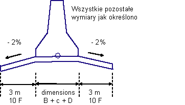

Działanie w trybie układu
W trybie układu pas rozdzielający i bariera rysowane są ze stałymi wymiarami, jak pokazano na poniższym schemacie. Jest to taki sam kształt, jak rysowany w trybie układu dla podzespołu NakładkaPasRozdzielającySymetryczn.
