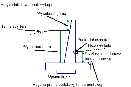

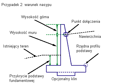

Położenie punktu dołączenia zależy od tego, czy mur oporowy znajduje się w wykopie, czy w nasypie. Jeśli w nasypie, to punkt dołączenia znajduje się w pobliżu szczytu muru oporowego Jeśli w wykopie, to punkt dołączenia znajduje się w pobliżu podstawy.

Wysokość górna Odległość między szczytem muru a punktem wyjściowym w nasypie lub nowym punktem wyjściowym w wykopie. Liczbowy
1.320 stopy
0.40 m
Przykrycie podstawy fundamentowej Głębokość przykrycia od szczytu podstawy do linii nachylenia końcowego po stronie tylnej muru w nasypie lub do punktu wyjściowego w wykopie. Liczbowy
1.667 stopy
0.50 m
Klin Nakazuje dodanie opcjonalnego zakotwienia pod podstawą. Logiczny Tak
Wysokość muru liczona jest od górnej krawędzi podstawy do punktu wstawienia lub do rzędnej gruntu na powierzchni pionowej, w zależności od tego, która z tych wartości jest wyższa. Nachylenie muru, szerokość podstawy, odsunięcie powierzchni pionowej muru, wymiary opcjonalnego zakotwienia oraz położenie środka zakotwienia zmieniają się w funkcji wysokości muru.

Podzespół można wstawić po lewej albo po prawej stronie. Punkt dołączenia jest inny w nasypie, a inny w wykopie. W nasypie zakłada się, że punkt dołączenia pokrywa się z punktem przecięcia nachylenia końcowego z wewnętrzną powierzchnią muru, pod szczytem muru, w odległości od szczytu określonej parametrem Wysokość górna. W wykopie zakłada się, że punkt dołączenia pokrywa się z punktem przecięcia nachylenia końcowego z wewnętrzną powierzchnią, nad szczytem podstawy, w odległości od szczytu określonej parametrem Przykrycie podstawy fundamentowej. Wysokość muru określana jest na podstawie parametru wejściowego Wysokość lub profil ściany.
W nasypie nachylona powierzchnia muru jest zwrócona do środka jezdni. W wykopie nachylona powierzchnia muru jest zwrócona od jezdni. Jeśli opcja Klin jest ustawiona na Nie, dolna krawędź podstawy jest pojedynczym poziomym połączeniem. Jeśli opcja Klin jest włączona, wstawiane są połączenia definiujące opcjonalne zakotwienie.
