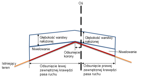

WartwaNałożonaNiwelowanieKorona
Ten podzespół tworzy nakładkę na istniejącej jezdni z koroną wraz z warstwą niwelowania dodaną powyżej istniejącego terenu w razie potrzeby.
Dołączenie
Punkt dołączenia jest punktem korony warstwy nałożonej z nachyleniem poprzecznym wykończonego terenu.
Parametry wejściowe

Odsunięcie korony Dodatnie lub ujemne odsunięcie w punkcie korony. Liczbowy 0,000 m (0,00 stopy)
Korona — Użyj opcji profilu Wybierz, aby powiązać wewnętrzną krawędź warstwy nałożonej z profilem lub dostosować rzędną punktu korony do minimalnej głębokości niwelowania. Zdefiniowany przez użytkownika Minimalna głębokość niwelowania

Głębokość warstwy nałożonej Głębokość warstwy nałożonej. Liczbowy, dodatni 0,300 m (0,300 stopy)

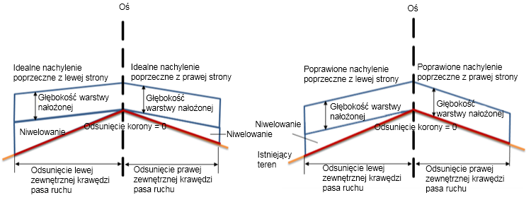

Opcje nachylenia warstwy nałożonej z prawej i lewej strony Określa opcje nachylenia warstwy nałożonej z prawej i lewej strony.
Wskazówka: Odchyłka to termin opisujący sposób obliczania poprawionego nachylenia poprzecznego w przypadku nakładki w podzespole modernizacji. Wyniki odchyłki są różne oraz względne w stosunku do tolerancji nachylenia i różnicy nachylenia między nachyleniem poprzecznym istniejącego terenu a idealnym nachyleniem poprzecznym. Jeśli różnica nachylenia jest mniejsza niż tolerancja nachylenia dla podzespołu, przypadek jest traktowany jako „w granicach tolerancji”. Jeśli różnica nachylenia jest większa niż tolerancja nachylenia dla podzespołu, przypadek jest traktowany jako „poza granicami tolerancji”.
Uwaga: Tolerancja nachylenia jest wartością bezwzględną. Dlatego obie różnice nachylenia 0,4% i -0,4% mają wartość bezwzględną 0,4%. Jeśli tolerancja nachylenia wynosi 0,5%, bezwzględna różnica nachylenia 0,4% zostanie uznana za znajdującą się w granicach tolerancji.
  • Zdefiniowane przez użytkownika z odchyłkami
    Odchyłka określa sposób obliczania poprawionego nachylenia poprzecznego względem tolerancji nachylenia dla podzespołu.
    • Odchyłka w granicach tolerancji:
      Poprawione nachylenie poprzeczne będzie nachyleniem poprzecznym istniejącego terenu.
    • Odchyłka poza granicami tolerancji:
      Poprawione nachylenie poprzeczne będzie się różnić i będzie nachyleniem poprzecznym istniejącego terenu plus lub minus wartość tolerancji nachylenia.
      Uwaga: To, czy tolerancja nachylenia jest dodawana czy odejmowana, zależy od tego, która z nich bardziej zbliży do siebie wartości nachylenia poprzecznego istniejącego terenu i idealnego nachylenia poprzecznego.
  • Zdefiniowane przez użytkownika bez odchyłek
      Poprawione nachylenie poprzeczne zostanie ustawione jako równe idealnemu nachyleniu poprzecznemu.
      Poprawione nachylenie poprzeczne będzie idealnym nachyleniem poprzecznym plus lub minus wartość tolerancji nachylenia.
  • Zewnętrzna/Wewnętrzna przechyłka pasa ruchu
    Zewnętrzna lub wewnętrzna przechyłka pasa ruchu zastąpi idealne nachylenie poprzeczne. Wartości poprawionego nachylenia poprzecznego dla warstwy nakładki zostaną zdefiniowane za pomocą tabeli przechyłki dla odcinka zamiast dla idealnego nachylenia poprzecznego.
    Uwaga: Jeśli wybrano opcję Zewnętrzna/Wewnętrzna przechyłka pasa ruchu, ale linia trasowania korytarza odnowy nie ma zdefiniowanej tabeli przechyłki, zostanie użyte idealne nachylenie poprzeczne.
    • W granicach tolerancji:
      • Jeśli dla linii trasowania zdefiniowano tabelę przechyłki: poprawione nachylenie poprzeczne będzie wartością przechyłki pasa ruchu uzyskaną z tabeli przechyłki.
      • Jeśli dla linii trasowania nie zdefiniowano tabeli przechyłki: poprawione nachylenie poprzeczne będzie określonym nachyleniem idealnym.
        Uwaga: To zachowanie jest takie samo jak w przypadku opcji Zdefiniowane przez użytkownika bez odchyłek.
    • Poza granicami tolerancji:
      • Jeśli dla linii trasowania zdefiniowano tabelę przechyłki: poprawione nachylenie poprzeczne będzie wartością przechyłki pasa ruchu uzyskaną z tabeli przechyłki plus lub minus wartość tolerancji nachylenia.
      • Jeśli dla linii trasowania nie zdefiniowano tabeli przechyłki: poprawione nachylenie poprzeczne będzie określonym nachyleniem idealnym plus lub minus wartość tolerancji nachylenia.
  • Dopasuj nachylenie
    Poprawione nachylenie poprzeczne jest zawsze ustawiane jako równe nachyleniu istniejącego terenu.
  • Użyj idealnego nachylenia poprzecznego
    Poprawione nachylenie poprzeczne jest zawsze ustawiane jako równe idealnemu nachyleniu poprzecznemu.

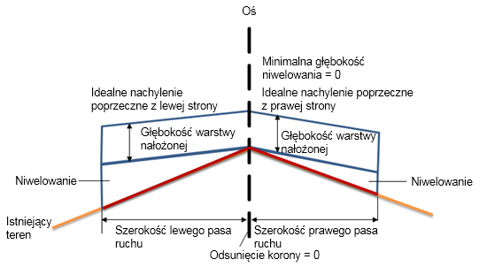

Zdefiniowany przez użytkownika Zdefiniowane przez użytkownika bez odchyłek
Idealne nachylenie poprzeczne z lewej strony Określa zdefiniowane przez użytkownika idealnie nachylenie poprzeczne dla niwelety lewego pasa ruchu. Liczbowy -2,00%
Minimalna głębokość niwelowania z lewej strony Minimalna głębokość niwelowania pomiędzy istniejącą powierzchnią a spodem lewej warstwy nałożonej. Liczbowy, dodatni 0,300 m (0,300 stopy)
Tolerancja nachylenia z lewej strony Tolerancja zmian nachylenia lewej warstwy nałożonej. Liczbowy, dodatni 0,50%
Idealne nachylenie poprzeczne z prawej strony Określa zdefiniowane przez użytkownika idealnie nachylenie poprzeczne dla niwelety prawego pasa ruchu. Liczbowy -2,00%
Minimalna głębokość niwelowania z prawej strony Minimalna głębokość niwelowania pomiędzy istniejącą powierzchnią a spodem prawej warstwy nałożonej. Liczbowy 0,300 m (0,300 stopy)
Tolerancja nachylenia z prawej strony Tolerancja zmian nachylenia prawej warstwy nałożonej. Liczbowy, dodatni 0,50%
Szerokość lewego pasa ruchu Szerokość lewego pasa ruchu określana przez odsunięcie zewnętrznej krawędzi lewego pasa ruchu od wewnętrznej krawędzi lewego pasa ruchu. Liczbowy, ujemny -12,000 m (-12,000 stóp)
Szerokość prawego pasa ruchu Szerokość prawego pasa ruchu określana przez odsunięcie zewnętrznej krawędzi prawego pasa ruchu od wewnętrznej krawędzi prawego pasa ruchu. Liczbowy, dodatni 12,000 m (12,000 stóp)

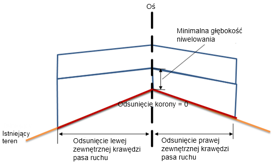

Uwaga: Minimalna głębokość niwelowania reprezentuje minimalną głębokość warstwy niwelowania mierzoną między punktem wysokim istniejącego terenu a spodem warstwy nałożonej.
Odsunięcie korony
Uwaga: Odległość odsunięcia punktu korony podzespołu od osi jezdni.

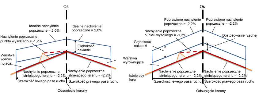

Zachowanie
W tym podzespole założono, że nie zostanie dodana do niego warstwa niwelowania.
Dane wejściowe:
Dane wejściowe Wartość
Idealne nachylenie poprzeczne, lewa strona -2,0%
Idealne nachylenie poprzeczne, prawa strona -2,0%
Odsunięcie korony 0,000' (0,00 m)
Szerokość lewego pasa ruchu 12' (3,6 m)
Szerokość prawego pasa ruchu 12' (3,6 m)
Minimalna głębokość niwelowania 0,000' (0,00 m)
Tolerancja nachylenia 0,50%
Opcje nachylenia warstwy nałożonej Zdefiniowane przez użytkownika z odchyłkami
Użyj opcji profilu Minimalna głębokość niwelowania
Obliczenia:
Dane wejściowe lewej strony Wartość
Nachylenie poprzeczne istniejącego terenu -2,2%
Nachylenie poprzeczne istniejącego terenu – Idealne nachylenie poprzeczne 0,2%
Nachylenie poprzeczne punktu wysokiego mierzone od punktu korony do punktu wysokiego -1,2%
Nachylenie poprzeczne punktu wysokiego – Idealne nachylenie poprzeczne 0,8%
Tolerancja nachylenia Różnica nachylenia między istniejącym nachyleniem poprzecznym terenu a idealnym nachyleniem poprzecznym wynosi 0,2%, czyli jest mniejsza niż Tolerancja nachylenia wynosząca 0,50%.
Poprawione nachylenie poprzeczne zostanie skorygowane na -2,2%.
Dane wejściowe prawej strony Wartość
Nachylenie poprzeczne istniejącego terenu – Idealne nachylenie poprzeczne -0,2%
Tolerancja Nachylenie istniejącego terenu minus Idealne nachylenie poprzeczne wynosi -0,2%, co jest mniejsze niż Tolerancja nachylenia 0,5%.
Poprawione nachylenie poprzeczne Poprawione nachylenie poprzeczne zostanie skorygowane na -2,2%
Końcowe dane wejściowe Wartość
Poprawione nachylenie poprzeczne, lewa strona -2,2%
Poprawione nachylenie poprzeczne, prawa strona -2,2%
Dopasuj rzędną Rzędna zostanie skorygowana z powodu rzędnej najwyższego punktu po lewej stronie.
