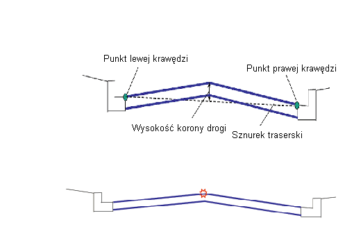

Za pomocą tego podzespołu pomiędzy dwoma punktami krawędzi nawierzchni jest tworzona prosta jezdnia o spadku daszkowym.
W celu użycia tego podzespołu muszą istnieć oddzielne linie trasowania definiujące lewą i prawą krawędź. Rzędne tych punktów mogą być pobrane z powierzchni lub profilów. Jeśli komponent definiujący krawędzie (np. krawężnik i ściek) jest również komponentem odnowy, mogłyby być one również przekazane jako oznaczone punkty, przenosząc w ten sposób informację o odsunięciu i rzędnej.
Punkt dołączenia znajduje się w pobliżu punktu korony podzespołu. Zazwyczaj leży w punkcie linii bazowej zespołu. Mimo iż w trybie układu punkt ten pokrywa się z punktem korony, w stanie korytarza punkt profilu nachylenia końcowego (lub punkt znacznika linii bazowej) może nie być z nim tożsamy, ponieważ jego odsunięcie i rzędna są obliczane przy użyciu danych krawędzi nawierzchni drogi.

Wysokość korony drogi |
Wysokość od punktu środkowego sznurka traserskiego do punktu korony. |
Liczbowy |
0.1 m i 0.33 stopy |

Punkt korony
Punkt korony (odsunięcie) znajduje się w połowie odległości między lewą a prawą krawędzią nawierzchni drogi.
Rzędna punktu korony jest sumą „średniej rzędnej lewej i prawej krawędzi” i wartości parametru Wysokość korony drogi.
Spód nakładkij
Powierzchnia spodu warstwy nałożonej obliczana jest przez odsunięcie proponowanego nachylenia końcowego (punkt Lewej krawędzi do nowego punktu Korony do punktu Prawej krawędzi) za pomocą wartości parametru Głębokość warstwy nałożonej.
W trybie układu wstawiany jest przez podzespół jeden pas z obu stron punktu dołączenia. Pierwsze dwa punkty krawędzi umieszczane są na podstawie lewego/prawego odsunięcia. Rzędne tych punktów są obliczane (w trybie układu) przez odjęcie wysokości korony drogi od rzędnej punktu dołączenia. Następnie w połowie odległości pomiędzy tymi dwoma punktami umieszczany jest „Punkt korony”. Ponieważ jednak wartości domyślne programu są takie same dla lewej i prawej strony, domyślnie punkt korony dopasowany jest do punktu znacznika linii bazowej. Nachylenia pasa w trybie układu równe są wartości Min. nachylenia %. Grubość nawierzchni drogi równa jest głębokości warstwy nałożonej.
