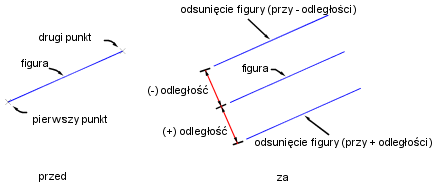

Istniejącą figurę można odsunąć o zadaną odległość. Wartość dodatnia oznacza odsunięcie w prawo; wartość ujemna oznacza odsunięcie w lewo.
Okno poleceń geodezyjnych. OFFSET [figura] [odległość]

OFFSET ULICA_WSCH 15.240
OFFSET ULICA_WSCH -6.096
Poniżej przedstawione zostało działanie polecenia odsunięcia figury:
Synonim polecenia
OFFSETS
| Parametr | Definicja |
| figura | Nazwa figury, która ma być wydłużona. |
| odległość | Odległość odsunięcia od bieżącego punktu. Tę wartość należy wprowadzać w bieżących jednostkach odległości obowiązujących w bazie danych. |
