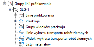

Kolekcja Grupy linii próbkowania umożliwia dostęp do linii próbkowania, przekrojów, widoków przekroju, linii wykresu transportu robót ziemnych, widoków wykresu transportu robót ziemnych oraz list materiałów na rysunku.
Podczas tworzenia grup linii próbkowania są one wyświetlane jako nazwane grupy linii próbkowania, takie jak SLG-1, w kolekcji Grupy linii próbkowania, która znajduje się w kolekcji nadrzędnej linii trasowania w drzewie Nawigatora.
Z kolei linie próbkowania wyświetlane są z nazwami, no. SL-1, w nazwanych grupach linii próbkowania dostępnych w grupie Grupy linii próbkowania:
Jeśli do bieżącego rysunku dodano co najmniej jedną grupę linii próbkowania, należy rozwinąć kolekcję Grupy linii próbkowania, aby zobaczyć ich nazwy. Tabelaryczna lista grup linii próbkowania jest wyświetlona w widoku elementu w dolnej części karty Nawigator.
Wybór listy linii próbkowania pojedynczych grup linii próbkowania umożliwi wyświetlanie nazwanych linii próbkowania tej grupy w widoku elementu w dolnej części karty Nawigator. Podobnie rozwinięcie kolekcji przekrojów podrzędnych, widoków przekroju, linii wykresu transportu robót ziemnych, widoków wykresu transportu robót ziemnych i list materiałów umożliwia wyświetlenie poszczególnych elementów w widoku elementu.
